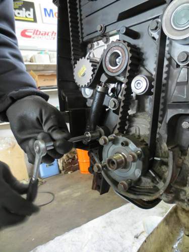

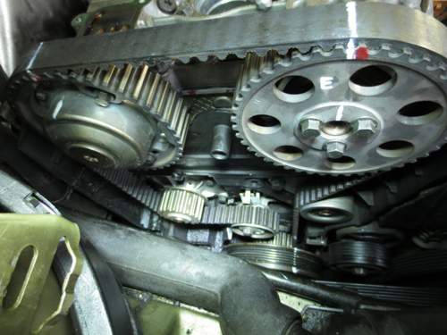

@V70chris75 : gibt es denn zweierlei Spannrollen ? Was soll da 'Automatic' d'ran sein ... die wird eben durch den Stössel unten drunter selbsttätig nachgestellt ;-)
<klick>
Spannrolle
Spannrolle-2
Die Rolle ist mit einer Schraube im Motorblock befestigt.
Diese (Aussensechskant SW 10 oder 12 😕) entfernen und schon ist die Rolle draussen 😉
Sie entspannt isch dabei von alleine und gibt den Riemen frei.

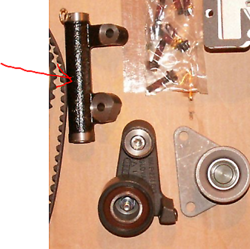

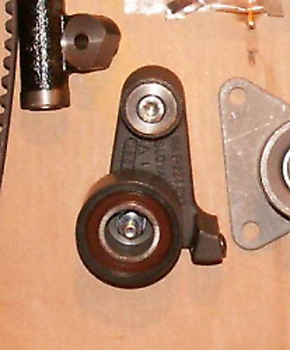

Es gibt 2 Varianten der ZR-Spannung.
Automatische mit einem Spannelement (AYSIN), dass auf eine Drehpunktgelagerte Spanrolle wirkt.
und...
Manuelle, dort ist die Spannrolle selber mittels eines excentrischen Spannmechanismus einstellbar.
Markus
Ein Stift?????
Ich hab bestimmt schon 30 ZR mit allen Rollen und Spannern gewechselt, aber einen Stift an einer Spannrolle habe ich noch nicht erlebt...
Wo soll der sitzen?
Markus

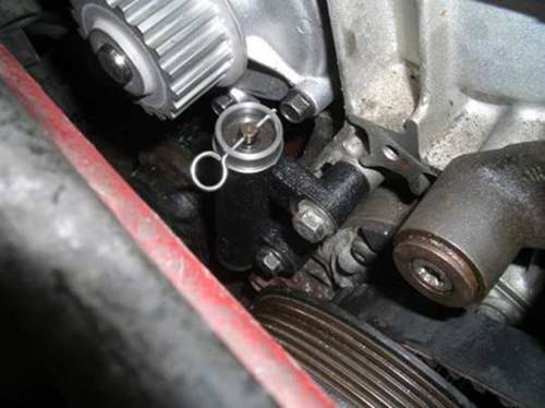

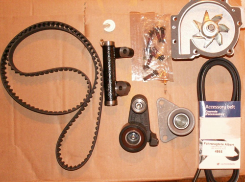

Bild 1 Variante automatsich
Bild 2 Variante manuell
Img-0256
Img-1690
Jo, Splint ziehen .... das weisse 'Plättchen' vorher nicht vergessen ;-)
Genau,das brauche ich das zeug...
Alles klar...danke dir
@gtimarkus schrieb am 22. März 2017 um 22:37:14 Uhr:
Ein Stift?????
Wo soll der sitzen?
Markus
Bild 1 ist meins...muss ich wohl mal bestellen das zeug..DAnke dir

Bei der Automatischen Variante ist die Rolle mit einer TX45 am Motorblock befestigt.
Vorher das Spannelement ausbauen (2 x Aussensechskant SW 12) und dann ist der Riemen frei.
Beim Einbau dann einfach den Splint ziehen und es spannt sich von alleine - fertig 😉
Markus
