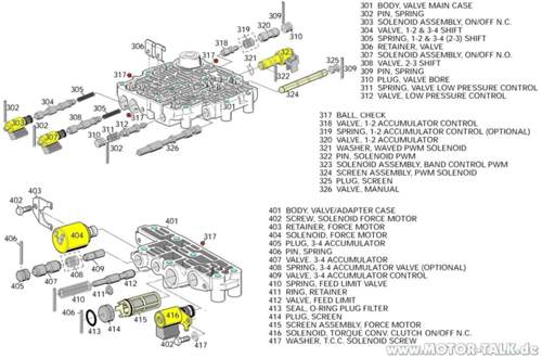

wenn ich den plan richtig deute ist es so-
 das MV 1.2-3.4.gang ist ohne strom geschlossen !
 das MV 2.-3.     gang ist ohne strom geöffnet !
 das MV 2.-3. gang ist ja geöffnet(ohne strom) beim fahren mit dem 2.gang und versorgt das MV 1.2.-3.4.gang mit ÖL,
 beim Hochschalten im schaltmodus D wird das MV 2.-3. gang bestrommt,zieht an und sperrt den Ölzufluß zur 2ten gangkupplung,
 kupplung wird gelöst,vom 2ten gang!
 gleichzeitig wird MV 1.2.-3.4. gang bestrommt(geöffnet) und der vorher gesperrte hydraulikolben geht auf öffnen und legt
die 3te gangkupplung ein! denke mir also das da irgendwas mit dem 1.2.-3.4. kolben ist,
man kann natürlich ja auch den anderen kolben vom 2.-3. gang auch untersuchen!

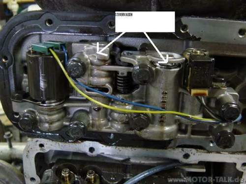

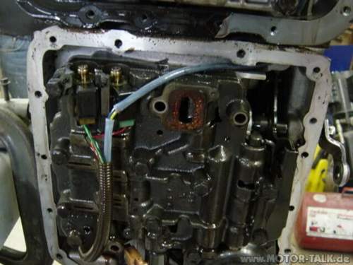

Wie haben eigentlich die Plastesiebe der MV ausgesehen?
zugeschwemmt mit Partikeln(Abrieb der Kupplungen+Bremsband)?
hast Du auch die Steuerkolben gereinigt,nur Interessenhalber.
mfg

Ist zwar ein Handybild , aber Sieb war bei mir sauber .
Hallo.
Also die Steuerkolben habe ich nicht bearbeitet. Die Siebe sind alle sauber gewesen. Hier hatte ich auch mehr Schmutz vermutet. Der Magnet hatte etwas Spähne, aber nicht viel. Das Öl war durch die stärkere Belastung doch schon leicht schwarz. Das besagte Kunstoffteil war auch nicht in der Wanne.
Gruß feuerwehr25170

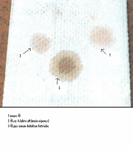

Welche Farbe steht zur Auswahl,beim Öl ?
man kann ja ein Löschblatt nehmen,um sein Öl zu Testen.
mfg
Loeschblatt
Rosi ums mal in natura zu sehen .
Mit ca. 240000 km .
Feet,es sieht ja aus wie Gola,grins!
Dieses Bild sollte bei jeder Frage nach dem Sinn oder Unsinn eines Ölwechsels im Getriebe automatisch erscheinen,
als Warnung!
Da fragt dann keiner mehr!
mfg

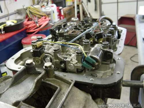

In den beiden Steuergehäusen sind auch noch je ein Sieb.
Die sollten am besten auch gereinigt und der Schacht mit Bremsenreiniger gespült werden.

2-3 Magnetventil      17-24 Ohm           B+
Bremsband MV           9-14 Ohm           PWM-Ventil Frequenz 32 Hz
1-2/3-4 MV             17-24 Ohm           B+
Druckregler MV            3-6 Ohm            0,1-1,1 Amp  (0,1 Amp- Öldruck 100%        1,1 Amp-Öldruck 30%)
PWM-Ventil Frequenz  bis 600 Hz
Wandler MV               9-14 Ohm           B+

Hallo.
So - habe MV2/3 durchgemessen. R=18,9Ohm, I=0,6A schaltet aber nicht. Kein "klicken" nichts. Nur die 600mA fließen. Ich vermute eine defekte Spule. Da aber R mit 18,9Ohm im Normalbereich liegt wurde vermutlich auch kein Fehler im Steuergerät abgelegt. Übrigens auf den Bilder ist das MV im ungereinigten Zustand, genau wie ich es ausgebaut habe.
