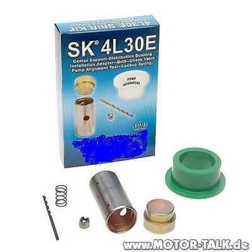

habe hier etwas schönes gefunden,in einer sprache die nicht zu meinen bevorzugten gehört!
http://pracowniaarchitektury.eu/.../2005%20ATRA%20Seminar%20Manual.pdf
Ab Seit 223 wird es interessant,da geht es im diese probleme!
mfg
P.S. auf seite 235 geht es um den buchsensatz!

Danke mal für die Anleitungen!
Aber sagt mal, wie soll man denn in das Gehäuse Löcher bohren und Gewinde schneiden, ohne daß da auch nur 1 Span hineingelangt? und das von außen im eingebauten Zustand??
In welcher Einheit sind denn die Drücke...? Das wäre wirklich mal interessant zu messen, aber leider ist ja nur die 1 Öffnung für den Hauptdruck da... Die andren muß man erst bohren
Das werde ich glaube ich lieber sein lassen
