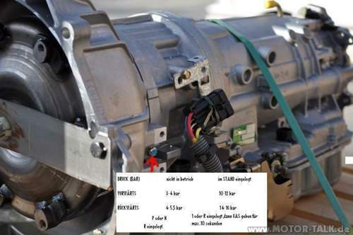

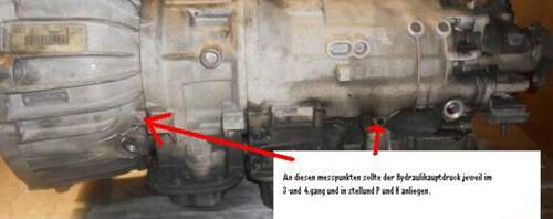

bild-1 hauptdruck prüfen
bild-2 druckprüfung der wellen+kupplungen

Der 2.Gang-druck sollte  gleich sein dem Hauptdruck, wie im 2., 3. und
4. Gang und wie in  Park-und Neutral ,wie die 2.gang-kupplung
Der 4.Gang-druck sollte gleich sein dem Hauptdruck,wie im 4. Gang und
wie in  Park-und Neutral,wie die 4.-gang-kupplung
bild-4
Die Servo- Lösedruck sollte gleich dem Hauptdruck sein,wie im 3. und 4.Gang
und in  Park-und Neutral,zum trennen des Kraftschlusses!
Anschlußgewinde eines Prüfnippels soll 1/8" (zoll) sein!

Ar-25-druck
Ar-25-druck-4
Ar-25-druck-2-4gang
Hallo!
sicher fragen sich manche,warum setzt man so etwas rein?
ich denke mir aber,wenn man z.b. den hauptdruck des getriebes nur messen kann,erleichtert einem das die entscheidung bzw.
die vorgehensweise bei der weiteren fehlersuche an seinem getriebe!
ist der druck in ordnung kann man ja weitere sachen messen,ohne erstmal das getriebe zu zerlegen und im Heuhaufen zu
wühlen!
kann auch mal sinnlose reperaturen ersparen und dient etwas zur befundung des Fehlerbildes!
mfg
p.s. 30% meines Tages dient der Fehlerfeststellung und Analyse,von Fehlerbildern und deren einfacher und erfolgreicher
Reperatur!Nichts ist Schlimmer als sinnlose Reperaturen,die Beseiteigen nie Probleme und kosten Geld,was nur Ärger macht!

hallo!
ich denke eigentlich so(vielleicht auch falsch,man kann ja nicht alles wissen).
der größte Hydraulikdruck wird beim Rückwärtsgang gebraucht,wenn der gut reingeht und genug Vortrieb hat(Wandlerseitig)
gesehen ist eigentlich der Hauptdruck des Getriebes da!
es kann natürlich möglich sein,das der Druck unterwegs(im Getriebe) durch undichtigkeiten von Kupplungen,Dichtungen und
Wellen verschwindet!
mfg

woher bekommt eigentlich das Getriebesteuergerät (und damit der Op-Com) die Werte für den Öldruck? Es ist doch gar kein Druckgeber verbaut.
Und wie errechnet das SG dann den zugehörigen Strom der Magnetventile? Mich macht es etwas stutzig, wenn der Rückwärtsgang den höchsten Hauptdruck benötigt (dieser laut Tester auch anliegen soll) bei den Vorwärtsgängen der Druck dann aber wiederum zu niedrig sein soll, dazu die Stromaufnahme der Magnetventile zu hoch. Wie hängt das zusammen?
Die Getriebe die ich sonst kenne haben Drucksensoren, da ist das ja plausibel. Aber das AR25 hat ja gar keine.
