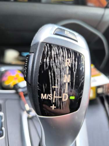

bei mir ist die Plastikabdeckung auf dem Schaltknauf total verkratzt. Gibt es eine Möglichkeit, nur diese auszuwechseln?
Oder muss man den ganzen Schaltknauf auswechseln?

Wie schafft man denn so etwas? Original von BMW gibt es das nicht. Vielleicht Ali Express oder ähnliche!
Tja, wenn ich das wüsste. Plötzlich waren die Kratzer da. Ich hatte schon vermutet, dass das Kunststoff durch Hitze geplatzt sein könnte.
Aber schon einmal danke für die Info.
Hallo, es gibt von BMW einen "Rep.Satz Blenden Gangwahlschalter", darin ist auch die bei dir verkratzte Blende enthalten. Kostet UPE: 83,55€.

Vielleicht mit denen mal Kontakt aufnehmen
https://www.leebmann24.com/.../...g-waehlhebelgriffe-abdeckungen-10121
