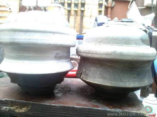

Mein Fahrzeug: E220T Bj. 95 4 Gang Automat
Folgendes Problem:
Auf Stellung D vibriert der Motor bzw die ganze Karrosserie. Aber nur (was ich bisher feststellen konnte) von kalt bis kurz vor warm. Dann ist es deutlich ruhiger. In dieser Zeit schaltet er gefühlt etwas härter. Nach langen Strecken merke ich kaum noch vibrieren und die Automatik schaltet butter weich. Auf Stellung R habe ich wiederrum ein feines pfeifen. Das Automatiköl sieht perfekt aus. Somit kein innerer Verschleiß. Auf beiden Sellungen D&R habe ich ein klappern dabei, welches ich aber nicht deuten konnte weil alleine. mhh.... irgendwie weiß ich nicht so recht. So wie der Motor vibriert und dazu die Karrosserie deutet alles auf ein Motorlager. Weil ja das nur auf D so schlimm ist. Aber die Geräuschkulisse dazu wundert mich schon stark.

Unter den Kranz des Motorlagers muss eine Schraube SW 13 passen, ist das nicht der Fall, ist das Lager kaputt...

ok... das werde ich mal in Betracht ziehen und checken. Was mir noch aufgefallen ist, dss es bei langsamer Kurvenfahrt links auch stärker vibriert hat. Kann ds dann auch mit nem Motorlager und die dazu gehörige Kurvenneigung zu tun haben?
Habe vorhin mal aus Spielerei am Motor mit der Hand gewackelt. Ich weiß, dass dieser sich bei VW kaum bewegen sollte. Beim Benz denke ich aber auch nicht. Auch beim Lastwechsel mit gedrückter Bremse und Motorhaube offen kam mir die Neigung des Motors schon stark vor. Das es sich ein wenig neigt ist ja normal. :-)
Der motor ist schon recht weich aufgehangen.
Im anhang mal ein bild neu alt...
Cam00765
Mach ned lange rum schraub ein neues Motorlager rein. Meistens des rechte ( in Fahrtrichtung ) wobei 2 neue dem Benz mit nichten schaden werden.

Ist MB Prüfvorschrift, Schraube mit 13er Schlüsselweite = Verschleißmaß 13mm, alternativ sollten unwillige dumme Azubis im Betrieb sein, gibts auch ne Zeichnung für eine Lehre zur Selbstanfertigung.

Ich tippe auch auf die MOLAs. Solltest Du sie tauschen, mache am besten gleich das Getriebelager mit.

Motorlager werden getauscht. Das mit dem Motor an sich hat noch eine andere Ursache. Kann das schlecht beschreiben. Ich probiere es aber trotzdem mal. Oben an der Drosselklappe geht ein Unterdruckschlauch weg. Dieser läuft zu einem Magnetschalter oder was das auch sein mag. Und dieser schalter macht unter Belastung ab 60°C ein ziemlich gleichmäßig im Takt Tic Tic Tic... dann ist es weg und kommt wieder. (geile Beschreibung wa? hehe). Dann haben wir den Schlauch abgezogen und den Ausgang an der Drosselklappe zugehalten. Und siehe da. Schon etwas ruhiger. :-) Ich vermute das Teil trägt auch gerne dazu bei, dass nach schnellem Lastwechsel die Drehzahl schwangt. D.h. kurz gas und sofort Bremsen. mhh...

Ich hatte genau die gleichen Probleme.Kalt war es nicht zum aushalten und in Rechtkurven war es schlimmer.
Hab alle 3 Lager (2 Motor- und 1 Getriebelager) wechseln lassen.Beim 1. starten hatte ich mich tatsächlich gefragt,ob der Motor schon an ist :-)
Die Lager waren von Meyle und sind m.M.n. TOP !
Hat mich in der freien Werkstatt 250 Euro gekostet.
