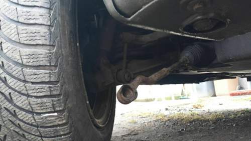

Und das ist mir gestern passiert...
Spurstangenkopf
Boa neee!

Ich habe so etwas noch nie gehabt, nicht einmal davon gehört! Zum Glück passierte es beim
zurücksetzen!
