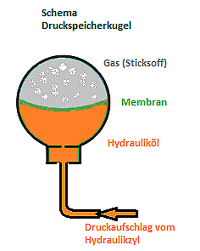

Natürlich hoppelt der Wagen nur bei Unebenheiten in der Fahrbahn. Die Bulleneier werden innen undicht , von außen siehst du das nicht.

@dickschiffsdiesel schrieb am 22. Februar 2015 um 22:26:22 Uhr:
Hallo.
Da schon oft Fragen zur Funktion und Arbeitsweise dieser Druckspeicher (Bulleneier) gestellt wurden, stelle ich mal eine Schemazeichnung dieses Bauteiles ein.
Die Membrane wird mit der Zeit undicht und die Dämpfung geht verloren weil die Kugel zunehmend mit Öl gefüllt wird. Dies geschieht schleichend und wird meist erst dann bemerkt, wenn der Wagen bereits hart über die Straße hoppelt.
Druckspeicherkugel-schema
