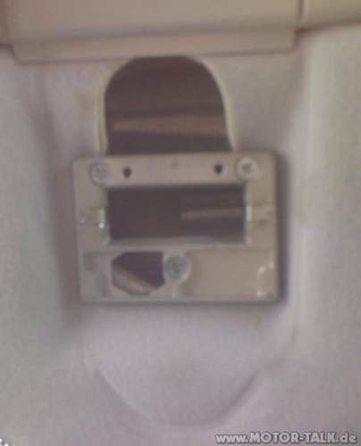

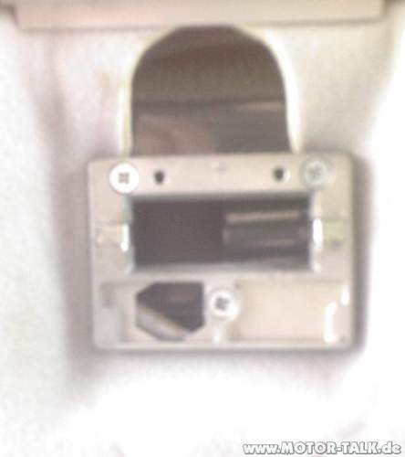

wegen denn Innenspiegel.
Wie hast Du das gemeind, mit dem anbringen von dem Innenspiegel?
Ich habe meinen abgezogen, und aber keinen Anschluß gefunden zum anstecken !
Habe ein Bild eingestellt, ist zwar nicht so scharf, habs mit Handy heut schnell gemacht.
Vorab Danke mal!
Anschluss-1
Anschluss-2
Du musst den Stecker in die Dachbedieneinheit einstecken. Wenn letztere erstmal raus ist, kann man das Kabel ganz leicht durchziehen. Falls du mehr Hilfe brauchst: http://clk.find-ich-geil.de/ unter Umbauten und dann der erste Link (automatisch abblendender Innenspiegel...)
Gruß Dennis
