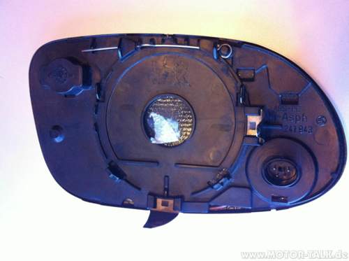

Setze 2 Bilder mit rein von der Rückseite meines Spiegels.
PS: Habe auch in der Bucht diverse gefunden die abblendbar waren für knapp 100,- € aber leider haben die bei der Abblendfunktion einen runden Stecker. Meiner hat, wie auf dem Bild zu sehen aber leider einen eckigen Stecker. (Lt. MB geht da dann auch kein Umbau ??? )
Vielen Dank für die Hilfe!!!!
20140102-140135
20140102-140142

ich schlachte gerade meinen CLK und kann dir Fotos von meinem Spiegel machen.
asphärisch und beheizt:
http://img139.imagevenue.com/img.php?...
http://clk-forum.com/index.php?page=Thread&threadID=3702

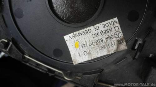

die Teilenummern und für den Abblendspiegel sind:
A 208 810 03 21 = 320,11 EUR bis VIN: xxxxxxxxxx T028295
A 208 810 07 21 = 320,11 EUR ab VIN: xxxxxxxxxx T028296

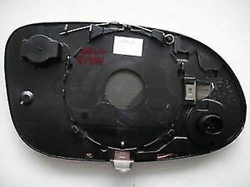

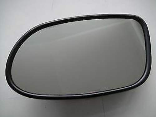

Habe aber heute was gefunden:
http://www.ebay.de/itm/261362693916?...
(Siehe Bilder)
War sehr nett der Typ !! Hat noch 3 weitere davon.
Das Teil ist NEU, ist zwar nicht asphärisch, also mit toter Winkelass. aber damit kann ich leben.
Allerdings hat der hinten einen runden Anschluß und ich einen eckigen. (Bj 11/2001)
Aber: Er versicherte mir das er mir den richtigen Anschluß dazu gibt und alle Pins dabei sein sollen ( Habe vorher einen Bekannten gefragt der Autoelektriker ist und der mir versicherte das er das ohne Probleme hinbekommt, denn ich habe null Ahnung von Pins etc!) Zudem hat mir der Verkäufer garantiert, dass, wenn es nicht gehen sollte er das Teil auf jedenfall wieder zurück nehmen würde und ich so dann nur die Versandkosten zu tragen hätte. Also ein relativ niedriges Risiko zumal der Preis unschlagbar ist mit 95,- € komplett!

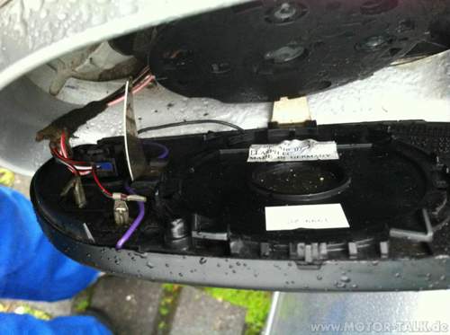

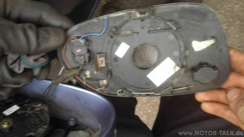

Du kannst problemlos einen NICHT-abblendbaren verbauen
die Heizung ist mit 2 separaten Kabeln direkt mit dem Spiegelglas verbunden
dein Vorhaben von "Vor-Mopf" auf "Mopf" Abblendfunktion:
Vor-Mopf benötigt 4 Kabel (rund) - alle Kabel in einem Stecker vereint
Mopf hat aber nur 2 Kabel (eckig) - Heizkabel getrennt von Abblendfunktion
MOPF
VOR-MOPF
Ich danke Dir vielmals für die Info!!
Werde das meinem KFZ-Elektriker so weitergeben!
Der wird dann schon das richtige machen (hoffe ich) 😁 so das alles wieder funktioniert.
Werde danach berichten wie es ausgegangen ist😉

ach.. siehe .. da sind auch schon weiterführende Infos 😉
Zwar nicht bis ins Ziel, aber zumindest schon weiterführend.
Die Bilder von den Gläsern zeigen zumindest schon mal wonach man schauen sollte 😉
