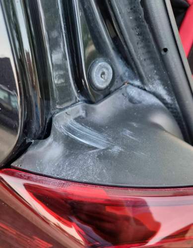

In 2018 ist mir beim Rausfahren aus der Garage "geknallt", da ich den Sender in der Hosentasche hatte und ihn irgendwie ausgelöst habe. *Lachen und Augen verdrehen an dieser Stelle erlaubt :) *
Dabei wurde die Haifischantenne herausgerissen und das Dach entsprechend verkratzt und verbeult.
Ich habe den Golf dann in eine eigentlich renommierte Werkstatt zwecks Reparatur und Lackierung gegeben. Der Kaskoschaden war so um die 3500,- Euronen.
Als ich den Wagen wieder bekam, musste ich feststellen, dass im Bereich der größten Beule am Dach die Oberfläche total wellig war. Ich also reklamiert und die Sache wurde behoben.
Danach musste ich feststellen, dass auf dem gesamten Dach kreisrunde, Unterteller große helle Flecken waren (viel bei schwarz met. sehr gut auf) Auch das wurde behoben. Nach Aussage der Werkstatt sei das normal, weil der Lack noch ausdünsten würde.
Dann habe ich im Frühsommer gesehen, dass einige Zentimeter vor der Antenne eine kleine Blase entstanden war. Diese wurde recht schnell größer und war auch deutlich sicht- und fühlbar. Ich mich wieder an die Werkstatt gewandt, die nach eigener Aussage die Sache behoben haben und quasi die Arbeiten der Erstreparatur noch einmal durchgeführt haben. Incl. Lackierung des ganzen Dachs etc.
Als ich den Wagen wieder bekam (nach einer Woche), habe ich kurz geschaut, ob der bemängelte Pickel am Dach ordentlich entfernt wurde, was auch der Fall war. Ich habe auch im Vorbeigehen am Auto gesehen, dass an manchen Stellen an der Scheibe, Türen etc. etwas Helles war, hielt es aber zu dem Zeitpunkt für Staub vom Schleifen. Den Wagen habe ich dann in die Garage gefahren und bin wegen des guten Wetters die nächsten 1,5 Wochen nur noch mit meinem MG Cabrio gefahren.

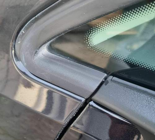

Vorgestern dann habe ich beide Autos gewaschen, wobei mir dann auffiel, dass die hellen Flecken kein Staub war, sondern offenbar Klarlack. Das Zeug befindet sich am Rücklicht und geht über die gesamt linke Seite bis zum Außenspiegel. Überall auf den Dichtungen und am Lack dieser Klarlack. Sogar an den inneren Dichtungen.
Ich habe die ganzen Stellen fotografiert und der Werkstatt die Bilder mit einem Schreiben geschickt, in dem ich geschrieben habe, dass das so nicht in Ordnung ist und ich gerne den Wagen frei von diesen "Mitlackierungen" hätte. Außerdem sind am Dach wieder diese hellen, kreisrunden Flecken.

Anbei zwei Beispiele...
Klarlack auf li. Rücklicht
Bis hin zur Dichtung im Bereich AS

Da hilft wahrscheinlich nur, der Werkstatt nachzuweisen, dass diese Schäden tatsächlich durch deren fehlerhafte Lackierarbeiten entstanden sind. Und dazu musst du - wohl zunächst aus eigener Tasche - einen Sachverständigen beauftragen, der genau dies mit einem Gutachten nachweist. Mit diesem Gutachten musst du die Werkstatt auffordern, die Mängel zu beseitigen. Stellen die sich dann immernoch quer, hast du ja mit dem Gutachten gute Chancen, die Mängelbeseitigung gerichtlich durchzusetzen.
Aber ich glaube, es wird auch für einen Sachverständigen schwer, nach drei Jahren nachzuweisen, dass diese Schlieren tatsächlich von der Lackierarbeit genau dieser Werkstatt herrühren.

Mit Sprühnebel auf dem Lack hätte ich das kleinste Problem, was die Entfernung betrifft. Mir geht es in der Tat um die versauten Dichtungen und das Rücklicht und vor allem um die Frage, wie die rechtliche Grundlage ist.

Sprühnebel auf Dichtungen und Scheiben ist mir auch schon passiert. Bin zum Lacker wieder hin und habe dem Chef dort die Stellen gezeigt. Mit einem Lappen mit Azeton war das dann in ein paar Minuten manuell abpoliert. Auf Lackflächen wird es anders gemacht (kein Azeton), geht aber auch relativ leicht runter. Daher würde ich empfehlen, das lieber direkt vor Ort vorzuführen. Normalerweise sollte die Handwerkerehre die paar Minuten Arbeit entbehren können damit der Kunde wieder zufrieden vom Hof rollen kann. Sowas ist eher nichts für einen Rechtsstreit. Es wurde einfach nicht gut genug abgeklebt. Kommt vor. Ist aber kein Drama.

Nur mal so: Die Werkstatt hat ihr Recht (!) zur Nachbesserung verwirkt, du musst von denen nicht noch einen Reparaturversuch hinnehmen. Im Prinzip könntest du jetzt von anderer Werkstatt reparieren lassen und den Rechnungsbetrag von der ersten einfordern.
Alternativ: Guck mal ob es bei euch im Kreis nicht von der KFZ-Innung eine Schiedsstelle gibt, die helfen in vielen Fällen kostenlos und vermitteln zwischen Firma und Kunde. Da sitzen i.d.R. Sachverständige, Prüfingenieure und Meister die sich den Fall und das Auto angucken.
