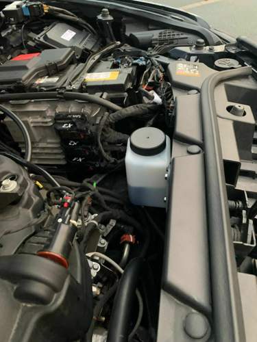

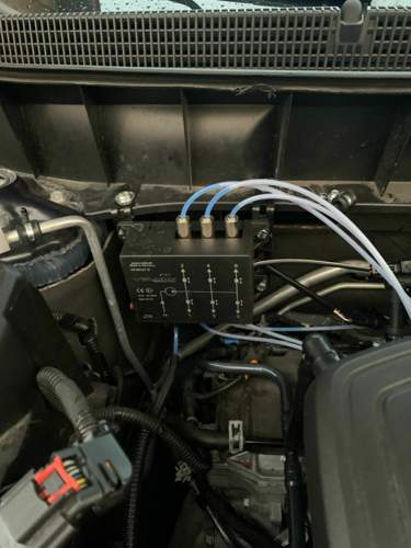

Habe am 15.10 meinen Direkteinspritzer von der Werkstatt abgeholt mit einer Prins VSI 2.0 DI
Und zusätzlich noch einen sequentiellen Valve Care elektronisch einbauen lassen.
Das ganze inkl TÜV und Eintragung hat mich 3850 € gekostet.
Alleine die Valve Care schlägt mit 500 Euro zu Buche. (siehe Fotos)
Also- es gibt für Direkt Einspritzer auch die passende Gasanlage.
