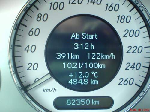

Ich find sowas immer sehr interessant. Vor allem bei der Aussage, "Wer weiß, wie lang das Gas so "billig" bleibt". Als ich 2001/2002, während meiner Ausbildung mich das erste Mal mit diesem Thema beschäfftigte, fiel dieser Satz auch sehr oft. Nun ja, jetzt sind 8/9 Jahre vergangen und wo der Gaspreis steht, kann jeder an der Tankstelle sehen!!!😉
Der Verbauch und die daraus resultierenden Ersparnise sind meist das Hauptaugenmerk bei dieser Thematik. Folgende Dinge sehe ich nach 48 monaten und 100.000 km als weitere Punkte, die betrachtet werden sollten.
Preisstabilität bei Gas: Jeder von uns erinntert sich gern an das Jahr 2008, indem das Benzin mal bei über 1,50 Euro war (Gas war bei einer Autobahnraststätte bei 72 Cent). In den letzten 48 Monaten habe ich beim Benzin eine Differenz von ca. 40 Cent pro Liter miterlebt. Im besten Fall könnten mich somit einmal 100 Kilometer 12 Euro, im schlechtesten Fall fast 16 Euro kosten. Bei Gas wäre das nicht so tragisch, denn dann wäre der beste Fall 7,08 Euro (12l/100km, Gas=0,59 euro), im schlechtesten Fall 8,64 euro!!!
Mitfahrgelegenheit: Ich biete diesen Dienst regelmäßig an und wurde schon des öfteren gefragt, weshalb ich so günstig fahren könnte. Ich bin meistens der, der den günstigsten Preis anbieten kann. Somit habe ich immer meine zwei freien Plätze belegt. Ich nehme für die Strecke München nach Weimar 15 Euro pro Person. Die Treibstoffkosten sind somit gedeckt und ich lerne nette und interessante Individuen kennen.
Steuer: Auch bei der Steuer machen sich die Gaskilometer bezahlt. Denn es wird nicht unterschieden, sondern beide erhalten den vollen Satz der Kilometerpauschale!!!
Wartungsarbeiten: Bei den neusten LPI Anlagen fallen diese NICHT an. Die einzigen zusätzlichen Kosten sind die 28,70 Euro, die aller zwei Jahre zusätzlich beim TÜV fällig werden.
Garantie: Leider ist es bei den meisten Herstellern so geregelt, dass durch einen Eingriff in den Motor, durch einbau einer Autogasanlage jegliche Garantieansprüche gestrichen werden. sowas sollte man beim Kauf eines neuwagens berücksichtigen.
Wiederverkaufswert: Ich bin der Meinung, dass eine Gasanlage den Wiederverkaufswert nicht steigert. Der Grund ist ganz einfach. Ich habe schon einige schlecht eingebaute Gasanlagen gesehen, die nicht richtig funktionieren. Des Weiteren sollte die Frage gestellt werden, warum jemand ein Auto verkauft, was auf Autogas umgebaut worden ist und tadellos funktionieren soll?!?!?!
All diese Dinge sollten vielleicht auch mal von jedem betrachtet werden, der sich überlegt eine Gasanlage einbauen zu lassen!!!
Meine tolle und wunderbare Rechnung möchte ich hier nun auch präsentieren.
Berechnungsgrundlagen:
- 100.000 km
- Durchschnitttlicher benzinpreis: 1,35 euro
- Durchschnitttlicher gaspreis: 0,57 euro
- Verbrauch Benzin: 10 Liter
- Verbrauch Gas: 12 Liter
- Umbaukosten: 1500 Euro
- Wartung + TÜV (kostet für Autogas ca. 30 euro mehr): 100 euro
!!!~5000 euro!!! Die ich nicht ausgegeben habe!!!🙂
Auf den Monat herunter gebrochen, sind das ca. 104 euro mehr in meinem Säckle😉
MfG André
P.S. Als ich am Montag an der Autobahnraststätte in Pfaffenhofen getankt habe, kostete mich ein Liter Autogas 57 Cent, wobei Diesel mit 1,22 Euro und Super Bleifrei 1,47 Euro zu Buche standen!!!🙂

MfG André
P.S. Im Anhang ein Foto vom Verbrauch meines E500 von München nach Weimar. Bei freier Fahrt wurde der Tempomat bei 160 Km/h eingestellt, kurzzeitig wurde viermal die Höchstgeschwindigkeit gefahren und ein paar Baustellen waren auch dabei😉
Durchschnittsverbrauch
