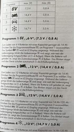

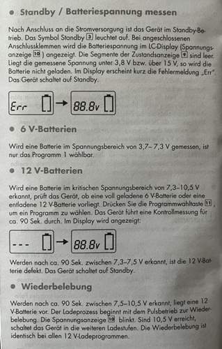

@ CabrioSaison,
Du kannst beruhigt eins von den Eihell-Ladegeräten zu Deiner Frage kaufen, die reichen vollkommen aus, um die Batterie über den Winter fit zu halten.
Ich habe mir ein günstiges vom Discounter geholt und dies hat schon einige Jahre die Batterie von meinem Oldtimer im Winter fit gehalten. Es gab bisher keine Probleme. Ich klemme zur Vorsicht die Batterie vom Bordnetz und lade, damit die Elektronik keinen Schaden nimmt.
Anbei Bilder von der Bedienungsanleitung.
Ab wann einen 6 Volt- und 12 Volt-Batterie erkannt wird.
Auch kann mit 14,7 Volt bei Frost oder eine AGM-Batterien geladen werden.
Papasmobil
53dbaa91-223b-40f9-81aa-08d6a946f9a7
Ee57ef07-7bdf-4b65-8813-7e0be1473a53
