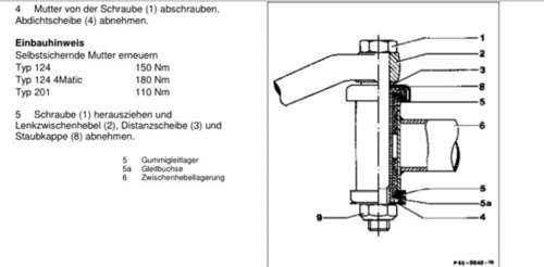

Habe es nur vom W124/W201 zur Hand. Aber beim 202 sollte es ebenso sein.
Unten eine Abdichtscheibe (4), oben die Staubkappe (8) und noch eine Distanzscheibe (3).
Die Distanzscheibe ist in keinem Zubehör-Set dabei.

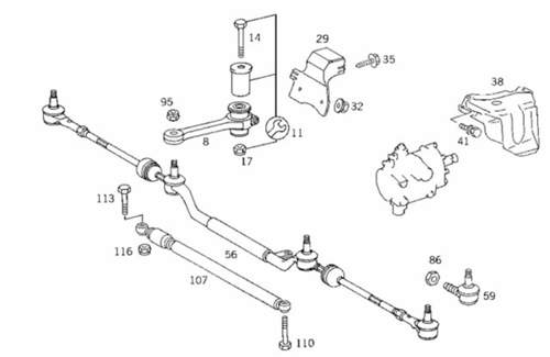

Beim 124er ist der Umlenkhebel aber völlig anders aufgebaut. Da wird der Umlenkhebel oben auf draufgeschraubt. Beim 202 wird der Umlenkhebel an die Buchse geklemmt. Wenn ich mich richtig entsinnen soll die Buchse unten 18mm über stehen. https://images.app.goo.gl/fDR4WCFqbDvx4EEx6
Ich weiß jetzt nicht, wo da einen Scheibe fehlen sollte. Die Buchse wird in die Aufnahme am Fahrzeug gesteckt und die Befedtigungsschraube klemmt lediglich die innere Hülse, während auf die bewegliche Hülse wird der Umlenkhebel geklemmt.

Beim 124 steckt man eine Hälfte des Lagers von unten in die Buchse, die andere Seite von oben.
Ist das beim W202 anders?
Ja, guck Dir das Bild oben im Anhang an. Beim 202 ist das eine Buchse und die wird mit einer M10er - Schraube in das Lenkhebelrohr geklemmt. Beim 124er ist das, wenn ich mich recht entsinne, eine M16er Schraube... - Ist schon ein paar Jährchen her, dass ich das, das letzte Mal in der Hand hatte. Es ist vom Prinzip zwar ähnlich, aber ganz anders aufgebaut.

Es ist so, wie Jürgen sagt. Scheint beim 124-er anders zu sein. Ich habe mich schon gewundert, wegen der U-Scheibe.
Das Maß, welches die Buchse unten über steht ist übrigens 19,1mm lt. Reparaturanleitung. Drehmoment sind 50Nm.
