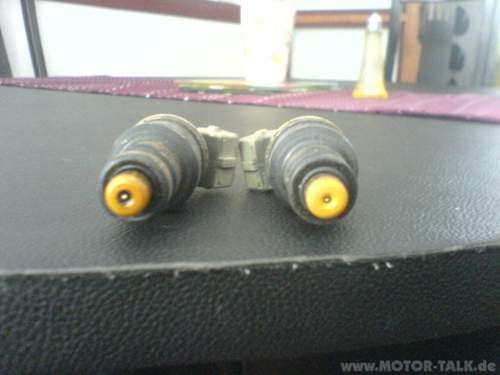

So nun sind die "neuen" verbaut und das AutoX4 wieder draussen🙁
Er hat also die Woche überlebt und lief mit den alten Düsen, etwa E50 und nem Standgas von 1400U/min auch erträglich.
Hab die "neuen" Düsen verbaut und er lief noch etwas besser aber die MKL kam weiterhin unter 1000. Egal was ich verstellt habe (Drosselklappe, Poti) es hat nichts geholfen. Also das AutoX4 raus und lediglich die Anschlüsse per Lüsterklemme gebrückt. Kein Prob. mehr!?? Drosselklappe und Poti wieder umgestellt, Standgas ist jetzt bei 750 und die MKL bleibt aus..

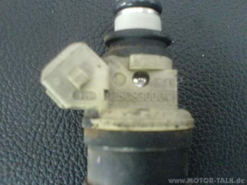

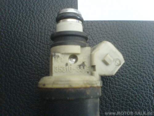

Die alten Düsen waren schon wieder siffig am Austritt. Im Anhang ist ein Foto der Düsen. Eins zeigt ne wieder verdreckte alte und ne "neue" mit 245000km die nicht gereinigt wurde...
Die Rail, Drosselklappe etc. sind sauber..
So ganz aufgeben möchte ich noch nicht, jemand ideen? Werd auch mal nach Schweden schreiben..

der dreck?löst sich irgendwo eine dichtung auf?sieht fast so aus.spritpumpe im tank oder die dichtungen der abdeckungen?hast du einen kunststofftank oder stahl?
Seilzug, es gibt aber keine Verbindung zwischen X4 und Drosselklappe. Ich kann mir den Fehler nicht erklären. Leider weis ich aber auch nicht was für ein Fehler ausgelöst wird oder ausgelöst werden könnte. Dazu bräucht ich min. ne Liste der Fehler und was die auslöst. Ähnlich den Listen von Opel die in meiner Signatur verlinkt sind...
Das sich was auflöst glaub ich auch nicht so recht. Der Wagen läuft schon min 2 Jahre auf E45 rum. Die Rail ist innen völlig sauber...
Ich könnte mir eher vorstellen das das E70 irgendwas innerhalb des Kopfs löst, also alten Schmodder oder Blowbyrückstände auf den Ventilen. Der Ölverbrauch des Wagens liegt eh schon länger bei etwa 0,5L/1000km...
