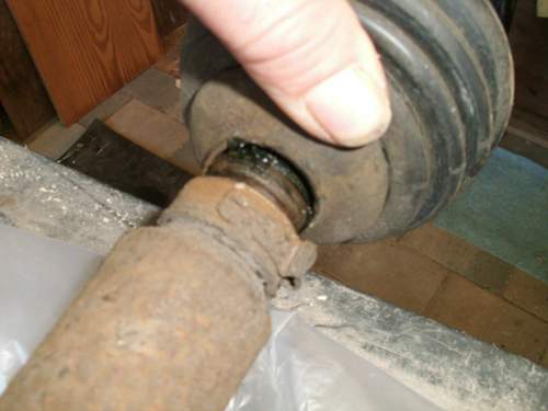

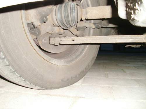

Antriebswelle, Es klingt als ob ein Helikopter über dem Auto kreist. Kenne ich bei meinem Wagen.
Dann mußt Du Dich bei eingeschlagener Lenkung unterlegen. Diese Gummimanschette sah heil aus, trotzdem wenig Fett, so daß die Lager bei Kurvenfahrten knackten.
20-antriebwellengelenk-ibiza
22
24-ibiza
