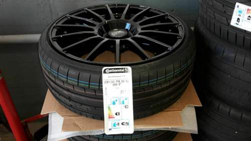

Grade eben 235x30x20 Continental SportContact 6 aufgezogen.
Keine Vibrationen.

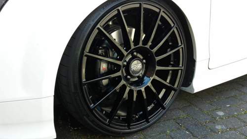

Hallo Zusammen, klink mich jetzt mal ein, da ich auch dieses Problem (zw. 140 & 160 km/h) bei meinem frisch gekauften TT festgestellt habe und mir bei Audi dazu gesagt wurde, das ist halt so in Verbindung mit dem S-Line Fahrwerk....toll!
Hatte meine Sommerreifen 245/40 R18 mit Pirelli P Zero auf Audi S-Line Felgen darum erst bei Audi zum Wuchten (auf Garantie) und es war besser. Jetzt nach fast zwei Wochen geht's wieder leicht los. Kann es vielleicht auch sein, dass die Reifen beim starken Bremsen und Beschleunigen in der Felge etwas Schlupf haben und so wieder eine leichte Unwucht entsteht?
Mein Reifendantler meinte eh mind. alle 10tsd Km Wuchten aber alle zwei Wochen wäre übel!
@comsat: schicke Felgen!
