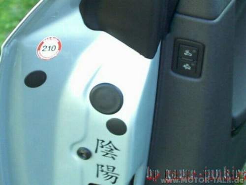

Danke !!!! Woran erkenne ich aber ob meiner sie hat. Bin bei my Audi angemeldet. Steht diese DWA als solche in der Ausstattung wenn er sie hat. Gruß.
Bei myaudi.de kommt es immer wieder vor, das Austattungsmerkmale weggelassen werden oder zuviel angezeigt werden. Das weiß ich aus eigener Erfahrung. Wenn aber alles richtig angezeigt wird, sollte myaudi.de es dir anzeigen. Du kannst aber auch in dein Staufach der Fahrertür sehen. Dort sollten zwei Tasten sein mit denen man unter anderem um den Neigungssensor der DWA für einen evtl. Abschleppvorgang deaktivieren kann.
Habe ein Bild der Taster eines A3 angehangen, die Piktogramme sollten aber mit denen vom A4 identisch sein.
thx 2 game-junkiez
6-dwa-bedienfeld
