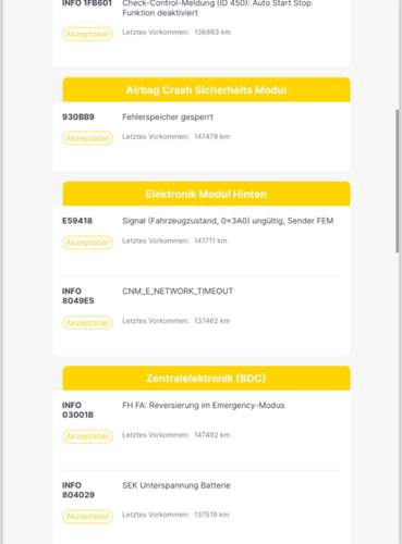

Hallo, ich habe meine geliebten BMW wirklich gerne, habe schon teure Rechnungen gehabt, bereits einen Unfall, hab ihn immer wieder machen lassen, aber so langsam reicht mir. Vielleicht hat wer eine Idee woran es liegen könnte? Am 19. geht er leider erst in die Werkstatt zu BMW zum auslesen/ reparieren (obwohl die sogar meinten das wenn er anspringt und er nichts anzeigt auch nichts ausgelesen werden kann)
Mein Auto war bereits in einer Werkstatt zum auslesen (ATU), dort ergaben sich ca. 5 Fehler beim auslesen.
Problematik ist folgende: vor 3-4 Wochen begann mein Auto nach der Spätschicht nicht direkt anzuspringen, lief dann aber rund nachdem er angesprungen war. Danach war eine Woche nichts auffällig, weder Fahrverhalten noch beim anlassen. Vor ca. 1,5 Wochen wollten wir in den Urlaub fahren, Auto sprang wieder nicht an, wurde dann von Verwandten eben in die Werkstatt gebracht, diese vermuteten den Schlüssel (Funkschlüssel BMW f20 2012 116i) oder die kraftsotffpumpe (diese konnte beim auslesen nicht erreicht werden) in der Werkstatt sprang er auch jedesmal (ich weis nicht wie oft es versucht wurde) an ohne Probleme (vorführeffekt) ich habe das Auto anschließen abgeholt, dabei hat er geruckelt aber ist dennoch angegangen, als wir im Parkhaus ankamen und einkaufen waren (20 min) wollten wir eben wieder los und das Auto sprang nicht an, erst nach 10-15 versuchen ungefähr und dann wieder ohne Probleme …. Batterie wurde soweit ich weis nicht getestet, soeben andere Dinge nicht weil er eben ansprang in der Werkstatt, ich bin ratlos und verzweifelt 🙂

Hi, um welchen Motor handelt es sich denn? Und den Fehlerspeicher sollten wir im Forum haben, ansonsten können wir dir auch nicht helfen.
Das ist ärgerlich, aber man benötigt leider paar Fehlermeldungen um es einzugrenzen.

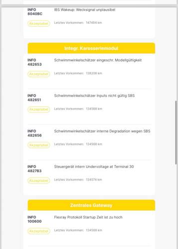

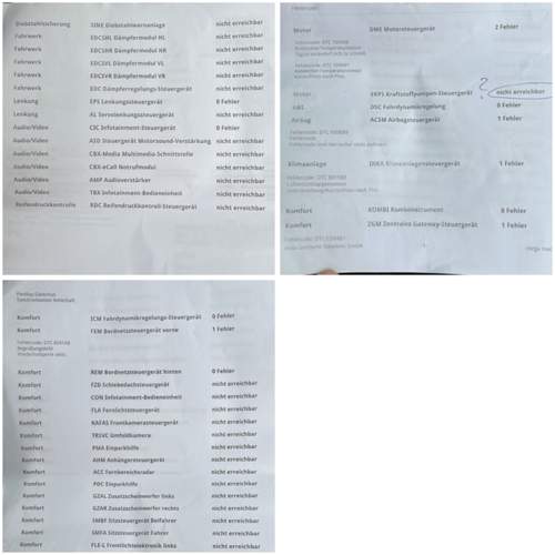

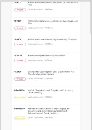

Ich hatte die Fehlercodes an die Frage ganz oben dran gehangen falls du das meinst.

Wenn er nicht anspringt würde ich erst mal prüfen ob es Zündungseitig liegt oder Kraftstoffpumpenseitig.
Da hier das Ekps nicht erreichbar ist. Das EKPS Steuergerät schaltet die Kraftstoffpumpe ein.
Deshalb sag ich mal das der Fehler mit Kraftstoff das Problem ist das er nicht anspringt.
Danke für den FS.. Ich denke, dass aufgrund des Fehlerspeichers ein Problem mit der Kraftstoffpumpe (Steuergerät vorliegt)
Das ist noch mal ein auslesen von einem BMW auslesegerät, muss ich mir Sorgen machen? Von meinem Werkstatt Kumpel hieß es „halb so wild“
