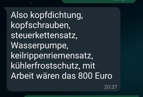

Ja, sicher, anbei ein Screenshot was er erneuern würde

@LiBella
Kann gut möglich sein, das die Dichtung vom Steuerkettengehäuse undicht ist.
Wenn der alles neu macht ZKD inkl. Steuerkette ist das ein fairer Preis von 800 Euro.
Aber wie gesagt, warte erstmal ab, wo das Öl rauskommt.
Ölwannendichtung kommt noch dazu
@Plueschi die defekt is ?
Nein, weil wenn die Steuerkette gemacht wird muss die Ölwanne vor dem Zusammenbau gelöst sein weil sonst die Ölpumpe sich verkantet und die Flügel streckt

Sooosoooo, der schießt mit also mit den dicksten Kanonen auf die kleinsten Spatzen.
Wie hat der Mech die angeblich defekte ZKD diagnostiziert?
Gibts Öl im Kühlerwasser / Kühlerwasser im Öl, hat man CO² im Wasser oder "verbrennt" der Motor Kühlerwasser?
Oder lässt man sich nur wegen einem bisschen Schwitzöl verrückt machen, weil das soooo ökologisch unkorrekt ist?
Die einzig sinnvolle Maßnahme wäre doch den Motor endlich komplett zu reinigen und danach in kurzen Abständen prüfen wo und wieviel Öl da ausgedrückt wird.
Also, wir haben es jetzt. Motor wurde ja schon längst sauber gemacht und es is der Kettenkasten undicht. Der muss neu abgedichtet werden. Is wohl auch nen teurer Spaß weil direkt die Steuerkette mitgemacht werden soll etc
