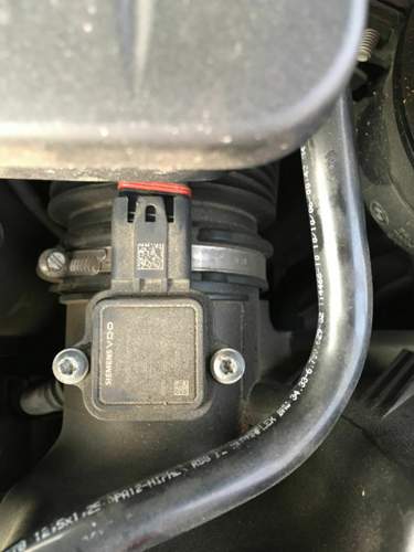

Erst mal nur den LMM abgeklemmt. Und jetzt mache ich mich erst mal weiter schlau. Ich bin im Urlaub. Habe kein Werkzeug zur Hand.

Ja, ich denke ich werde bis Deutschland warten. Aber eine französische Werkstatt hat den Fehlerspeicher schon ausgelesen und meinte nur, dass eine Fehlermeldung bezüglich des Batteriesensors angezeigt wurde.
Das ist doch der LMM, oder? Oder was habe ich da sonst abgeklemmt? 😁

Temperatursensor oder LMM - je nachdem was dein Motor verbaut hat 😉

Hallo. Ich bin wieder in Deutschland. Ich denke ich konnte den Fehler auf den LMM eingrenzen. Vorher wollte ich euch aber noch mal fragen worin das Problem begründet sein könnte.
Ich beschreibe euch mal was ich festgestellt habe.
Wenn ich den LMM mit Bremsenreiniger reinige, dann fährt der Wagen einwandfrei. Bis ich ihn ausschalte. Dann ruckelt er bei der nächsten Fahrt wieder. Wenn ich den LMM wieder reinige, dann wieder einwandfrei. Egal wie weit ich fahre. Ob ich jetzt 1000km fahre oder nur 5km. Spielt keine Rolle. Wenn ich den Wagen aber ausschalte und beim nächsten Mal wieder startet, dann ruckelt der Wagen wieder.
Bei der Fahrt nach Hause (1350km) habe ich den Wagen nicht einmal ausgeschaltet. Lief einwandfrei. Die Tage zuvor am Urlaubsort das oben beschriebene Phänomen. Deshalb habe ich ja für den Heimweg beschlossen das Auto gar nicht erst auszuschalten. Wie gesagt. Hat problemlos funktioniert.
Dass der LMM einen weg hat scheint ja eindeutig zu sein. Jedenfalls für einen Laien wie mich. Aber was genau könnte das Problem sein? Weiß jemand von euch Rat?
Danke für eure Hilfe.
Naja, im Fersehen hatten sie mal eine defekte Kurbelgehäuseentlüftung als Ursachen gefunden.
Dadurch wurde der LMM mit Öl verdreckt.
Deswegen hat er nach dem Reinigen funktioniert.
Aber ob das bei Dir so ist?
