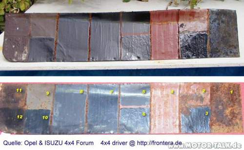

Davon mal abgesehen, hab ich einen blanken Eisenblechstreifen in 8 Teilen mit den verschiedensten Konservierungsmitteln bestrichen und ins Freie gelegt. Der Bereich mit dem Fett war als erstes verrostet und 6 weitere folgten in kurzen Abständen, eins ist jetzt nach 3 Jahren noch blank.
So einen privaten Test gab es schon. Findet sich im Forum für Opel Frontera. Das Blech stand 5 Jahre und 4 Monate draußen. Auf dem Blech ist Mike Sanders Fett das Feld ganz unten links, die Nr. 12.
Empfohlen wurde mir als Wundermittel immer und überall dieses gehypte "Mike Sander"-Produkt.
Nun bin ich von Haus aus ziemlich allergisch gegen Wundermittelchen und solche Empfehlungen bewirken daher bei mir eher das Gegenteil.
Aber wenn ich mir die Ergebnisse in Deinem Test anschaue, ist das Mittel wohl genau das, wonach ich gesucht hatte.
Quelle
Soweit dazu.
