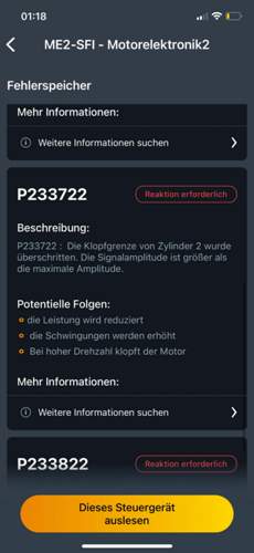

da ich ein Rasseln der Kette gehört habe dachte ich mir die Kette einmal zu erneuern. Leider nachdem ich mit der Arbeit fertig war und den Motor gestartet habe musste ich mit ansehen wie der Motor unruhig lief... ( im Stand)
die Drehzahlanzeige schwangt im Bereich 500 und 1000 Umdrehungen. Wenn man im Auto drin Sitz merkt man wie stark der Motor vibriert. Man hört auch die fehlzündungen die er sonnst nicht wirklich gemacht hat.
Beide Striche an den Nockenwellenvesteller sind an den Pfeilen und an der Kurbelwelle auf OT.
Habe ich Vlt etwas falsch eingestellt und somit die Zündzeiten falsch? Bilder lade ich auch noch hoch.
Es ist ein E200/ Bj 2011/ 184PS
Was ich alles gewechselt habe:
-Kette
-Gleitschienen
-Spanner
-Zentralventiel
-Zündkerzen
Dabei habe ich nochmal ÖL und ÖL-Filter erneuert.
Mit der Carly App Zeigt er mir folgendes Problem an:
P001700: Die Position der Auslassnockenwelle (Zylinderbank 1) ist relativ zur Position der Kurbelwelle unplausiebel.
P001762: Die Position der Auslassnockenwelle (Zylinderbank 1) ist relativ zur Position der Kurbelwelle unplausiebel. Der Signalvergleich ist fehlerhaft.
P233722: Die Klopfgrenze von Zylinder 2 wurde überschritten. Die Signalamplitude ist größer als die maximale Amplitude.
P233822: Die Klopfgrenze von Zylinder 3 wurde überschritten. Die Signalamplitude ist größer als die maximale Amplitude.
Ich hoffe das mir geholfen werden kann ich bedanke mich schonmal im Voraus.

bist Du sicher, dass die Pfeile an den Nockenwellen auf OT gleich sind?!?!?
Ist das Foto mit der Stellung der NW auf OT nach der "Reparatur"?
Wenn ja, steht sie um mindestens 1 Zahn falsch, den Motor würde ich gar nicht mehr starten.

Drehe den Motor von Hand und in Laufrichtung nochmal auf OT und checke die Markierungen der Nockenwellen, ob die auch wirklich genau stehen. Kette ist richtig gespannt (Kettenspanner)?

Kommt überhaupt Strom am Versteller zur Ansteuerung an? Steckverbindung okay, sauber und trocken? Die Versteller werden ja dicht und ölgefüllt sein, oder?
