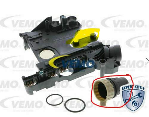

War da nicht mal was mit einem Stecker unten am Getriebe der mit Öl vollgelaufen ist und dann solche Probleme entstanden?
Moin, beim Kundendienst kommt das Teil wo der Stecker drauf kommt, ja auch neu. Wird sein Grund haben. Plus neuer Filter und Ölwannendichtung. Das ist ja jetzt nicht schwer :-)

Habe mich mal mit dem Getriebe 722.6 befasst, welche bei meinem und in vielen anderen Mercedes Modellen auch verbaut war/ist.
Der Stecker am Getriebe, wie von euch genannt, kommt sehr oft als Fehlerquelle vor. Im Bild, siehe Anhang, ist der Stecker rot markiert. Der Steuersatz/Steuereinheit geht auch oft kaputt. Da sollen 2 Sensoren (gelb markiert) für die Drehzahlabfrage sein.
Screenshot-2021-02-25
Na dann bleib ich bei meiner Meinung.... Zum Spezi für AG.....
