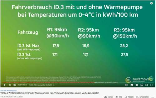

Auch wenn der Golf ID3 im Winter bei -5° im Idealfall knappe 200 km Fahrtstrecke mit einem Durchschnittstempo von 110-120 km/h, was bei einem BAB-Anteil von ca. 80 % dann auch häufiger Fahren im Tempobereich 130-160 km/h voraussetzt, um dieses Durchschnittstempo zu erreichen, müsste der TE - wie jeder andere Fahrer mit seinem Fahrprofil auch - aber berücksichtigen, dass er
- nicht jedesmal mit 100% Batterieladung, sondern manchmal vielleicht nur mit 80-90 % Ladung der Batterie starten kann
- mit Ladeverlusten von ca. 5-8 % im Winter bei einem vorgesehenen Ladeintervall von alle ca. 24 Stunden rechnen muss
- eine Sicherheitsreserve von ca. 10 % Restladung mit einkalkulieren sollte.
Berücksichtigt man dann weiter, dass der VW ID 3 im realen Einsatz auf der BAB, bei dem nicht nur zig Kilometer lang dasselbe Tempo mit Tempomat gefahren werden kann, sondern auch ab und zu beschleunigt und gebremst werden muss, nicht die Idealwerte erreichen wird, welche @jennss oben als Bildanhang zeigt, sondern der Verbrauch bei Zieldurchschnittstempo 140-160 km/h auf den Autobahnabschnitten, die keine Tempolimits haben, eher bei knapp 30 kWh/100 km liegen wird, wie man hier ab 11:20 im Videoclip sehen kann,
nämlich BAB-Durchschnittstempo 149 km/h erforderte 30,6 kWh/100 km
https://www.youtube.com/watch?v=Z2suLHRabaY
ja dann wird es mit 150 km Reichweite im Winter bei deutlich unter 0° doch sehr eng, denn wie schrieb doch oben die TE:
".....also bräuchte ich eine Reichweite von ca. 150km (wie gesagt hauptsächlich zurückgelegt auf der Autobahn)."
Somit rate auch ich ihr hier von dem ID 3 ab, es sei denn sie ist bereit, entsprechend langsamer auf dem Weg zur Arbeit und zurück zu fahren und sich da im Winter mit Durchschnittstempo 80-90 km/h zu begnügen.

@ZiKla schrieb am 21. Januar 2021 um 16:22:22 Uhr:
Letzten Winter habe ich auf einer ganz normalen Pendelstrecke von knapp 100 Km die verfügbaren Massen E-Autos mit realistischer Fahrweise(!) getestet.
Diese Ergebnisse habe ich Euch hier mitgeteilt.
Ja, 2x47 km haben nicht alle geschafft. Weißt du welche Akkugrößen du gefahren bist? Zoe, i3, e-Up und eGolf könnten noch alle kleine Akkus um die 22 kWh gehabt haben. Die 45, 58 oder 77 kWh eines ID.3 sind schon deutlich mehr. Wie schnell bist du gefahren?
j.

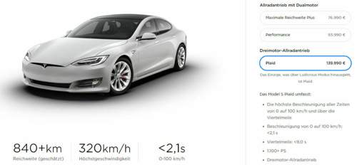

@ZiKla schrieb am 21. Januar 2021 um 16:36:49 Uhr:
Vorsicht, jetzt wird gleich der neue NIO aus der Tasche gezaubert, der 1.000 Km weit kommt. Zwar nur bei 23°C und 70 Km/h konstant, mit einem ausgesuchten 110% Akku, aber was soll´s, das Ding würde sicherlich in Deutschland echte 250-300 Km auf der Autobahn bei 140-160 Km/h schaffen, was schon mal ein großer Fortschritt wäre.
1000 km nach Nefz bekommt auch das Model S Plaid etwa (nach Konfigurator 840 km nach WLTP, was ähnlich viel ist).
250-300 km bei 140-160 km/h... in dem Bereich liegt auch der ID.3 mit dem 77er Akku etwa. Ich hatte ja schon den Link von Nextmove mit Screenshot gepostet. Bei konstant 150 km/h im Winter lag der Verbrauch bei 27,5 kWh, was ca. 211 km ergibt (mit Heizung ohne Wärmepumpe). Der 77er Akku hat nun ca. 30% mehr Kapazität, also müsste man dann bei etwa 280 km mit 150 km/h Dauertempo liegen. Das ist jetzt für die ganze Akkuladung, aber wenn man bis 10% verfährt, passt es noch immer.
j.
ID.3 77 kWh
Model S Plaid
