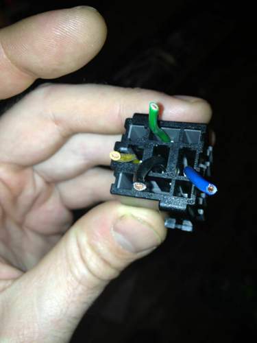

Wegen der großen Nachfrage :D hier die Anleitung um weitere Fensterheber zu "automatisieren".
Für jede Automatische Richtung braucht man ein Relais aus 850 oder S40, V40.
Auto Up Fahrerseite
- Türpappe abnehmen (schöne Arbeit :( achtet auf die Klipse kostet fast 2€ pro Stk).
- Fensterhebersteuermodul abklemmen sowie Stecker für die Tankentriegelung und Spiegelverstellung.
- Das Fensterhebermodul hat 3 Stecker, 1 kleiner weiße, 1 großer weiße und ein grauer.
- Vom großen weißen Stecker werden folgende Kabel benötigt:
-- Blauer Kabel von der Position 2 (sind nummeriert)
-- Blau-Grüner Kabel Position 3
-- Schwarzer Kabel Postion 1
Blauer Kabel vom AutoDown Relais wird zusammen mit Blauer Kabel Pos 2 verbunden
Schwarzer Kabel vom AutoDown wird zusammen mit dem Schwarzen Kabel Pos 1 verbunden
Schneidet das Blau-Grüne Kabel durch sodass an beide Enden noch genug Kabel übrig bleibt.
Das Ende was in die FH Einheit geht wird mit dem Gelben Kabel vom AD Relais verbunden, das andere Ende mit dem Grünen.
Alles DIN und ISO Konform Isolieren :D
Auto Up & Down Beifahrer
- Türpappe abnehmen
- Steuereinheit abklemmen.
- Beim Stecker von der FH Einheit folgende Kabel identifizieren:
-- Blau an A1
-- Weiss an A5 für Auto Down
-- Grün an A4 für Auto Up.
Blauer Kabel des / der Relais wird mit Blau an A1 verbunden
Schwarz (Masse) vom Relais könntet ihr bei einer der vielen Schrauben von dem FH Motor verbinden.
Für Auto Down durchtrennt den Weißen Kabel und verbindet Gelb vom Relais mit dem Endstück was in den FH Modul geht, Grün mit dem anderen Ende.
Für Auto Up durchtrennt den Grünen Kabel und verbindet Gelb vom Relais mit dem Endstück was in den FH Modul geht, Grün mit dem anderen Ende.
Auto Up & Down hinten
Hier gibt es 2 Wege the "easy way" and the "hard way" ;)
Easy Way
- Türpappe runter
- Vom Schalter der FH werden folgende Kabel benutzt:
-- Grau-Rot Pos 3 wird mit Blau vom Relais verbunden
-- Rot-Weiß von Pos 5 für Auto-Down
-- Grün von Pos 4 für Auto Up
-- Schwarz vom Relais wieder am einer Schraube von dem FH Motor.
Wo ist der Hacken am Easy Way ? :D Ist ja klar das was drann ist
Und zwar funktioniert die Automatik nur solange die Hinteren FH nicht von vorne blockiert sind mit dem Kippschalter. Der Kappt die Stromzufuhr am Grau-Roten Kabel und setzt das Relais außer Gefecht.
Hard way
Tja dann muss man eine Strippe von vorne ziehen in jede Tür mit entsprechenden Querschnitt (1.5 mm² mindestens) An diesem Kabel wird der Blaue Kabel vom Relais angeschlossen.
Rest bleibt wie bei Easy Way.
Viel Spaß beim Relais Hamstern ;)
Cristian
EDIT: beim Wiederholten betrachten der Schaltpläne ist mir aufgefallen das wahrscheinlich die FH hinten nicht funktionieren werden wenn sie auf OFF Stehen da das Relais den Stromkreis unterbricht. Ich werde es demnächst verbauen und berichten wie es sich verhält.

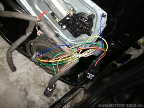

Gestern bei einem V70 :D Auto Up & Down hinten verbaut (Anlass waren eigentlich die doofen µSchalter aus dem Schloß).
Habe diesmal statt löten Crimpstecker genommen. Das ganze ist auch so aufgebaut das man jederzeit die Relais rausnehmen kann und wieder auf "original" umrüsten kann.
2013-03-13-20-58-19

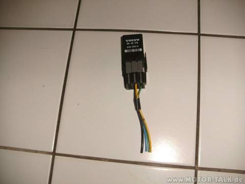

PS: Hat jmd die Relais-Nummern? Bei ebay steht nie die Funktion, immer nur die Nummer dran :-(
Themenstarteram 3. September 2013 um 12:31
Ja das geht von beide Schaltern.
Relaisnr sind 6848215 , 9470135 , 6849421 , 9128727, 811265
Und auch hinten genauso (also Auto Fct sowohl vom Fahrereinheit wie auch hinten). Wenn vorne der Schalter auf "Kinderstellung" ist dann geht nur noch manuell, die Auto Function is auch deaktiviert.

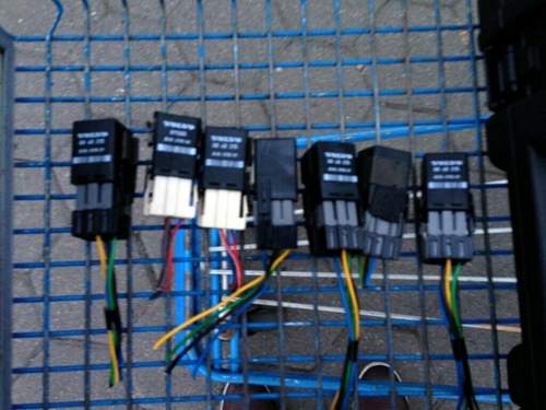

am 8. August 2016 um 9:52
Funktioniert das nur mit den Originalen Relais? :/
hätte jemand evel. 3 Stück rumfliegen die er unbedingt loswerden möchte ? :D
Habe 3 Relais im Anmarsch, aber ohne Kabel dran. Welches sind die korrespondierenden Nummern auf den Relais? Grüße in die Runde!
