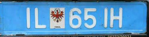

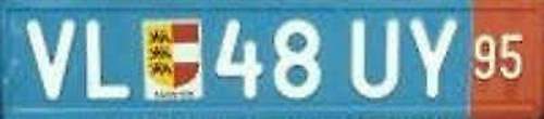

Musst du dann in Österreich mit blauen Kennzeichen fahren?
Die Frage kann unmöglich ernst gemeint sein. Blaue Kennzeichen (soweit ich erinnere mit einem kleinen roten Feld) in Österreich entsprechen ungefähr den roten Nummern in Deutschland, also Händler bzw Werkstatt Kennzeichen. Das hat aber nix mit dem Import und der Fahrzeugzulassung zu tun.
