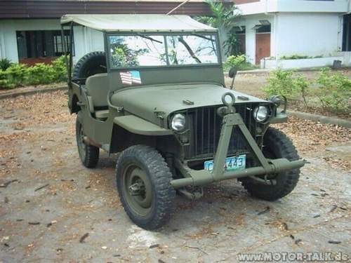

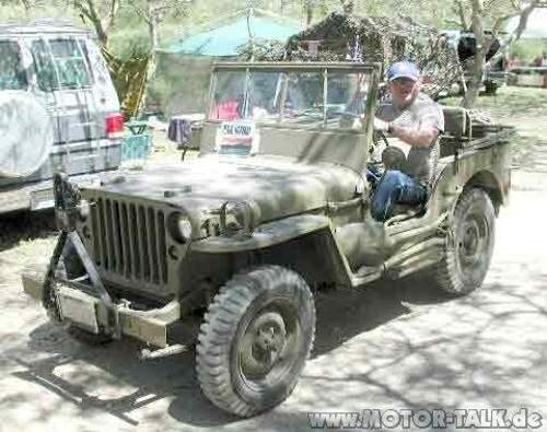

und btw: diese systeme gab es schon im 2. wk.! die jeeps hatten die "tow-bars" teilweise fest dran.
Es gibt sogar heute noch welche davon.
Aber die Schizophrenie in Beamten- und Prüferhirnen ist kaum zu toppen: Bei Anerkennung als historisches Fahrzeug darf die "tow bar" oft am Fahrzeug verbleiben, wenn der Besitzer nachweisen kann, dass diese nicht nachgerüstet wurde. Nur benutzen darf er sie nicht!
