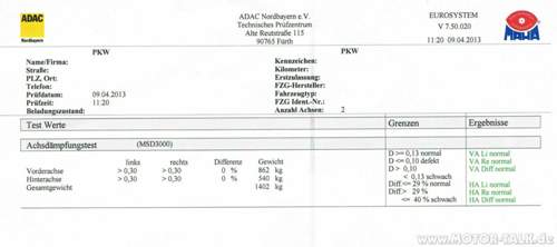

habe beim Wechsel auf die Sommerreifen festgestellt, dass meine Bridgestone Potenza 050A auf der Hinterachse sehr ausgeprägte Auswaschungen haben. Ich meine damit wellenförmige Auswaschungen, keinen Sägezahn (den haben sie obendrein auch noch leicht...)
Auf dem Stoßdämpferprüfstand des ADACs sagte man mir, dass die Dämpfer tip top seien. (Werte liegen bei 0.3 falls einem das was sagt)
Habe die Reifen durch neue Pirelli Cinturato P7 (die ich schon auf der Vorderachse fahre) ersetzen lassen und der Reifendealer meinte nach Begutachtung der alten Reifen das liegt auf jeden Fall an den Stoßdämpfern und das die fertig sind.
Möchte die Dämpfer halt nicht einfach auf Verdacht tauschen, wenns an was Anderem liegt. Genausowenig möchte ich mir die neuen Reifen ruinieren...
Meine Frage wäre jetzt, welche Aussage denn nun stimmt.
Wie verlässlich sind die Ergebnisse der Prüfstände?
Oder liegts vielleicht nur an der unglücklichen Kombination aus der leichten Hinterachse des Golfs und dem (originalen) Sportfahrwerk in Verbindung mit dem Potenza? Im Forum gibt es mehrere Berichte was diesen Reifen angeht. Dann sollte das Problem eigentlich nicht mehr auftreten (außer natürlich der Cinturato is genauso anfällig)...

Sichtkontrolle wurde durchgeführt, die Dämpfer sind trocken und auch sonst sieht alles OK aus.
Dass die Prüfstände abweichende Ergebnisse liefern ist ja ok aber reichen diese Ergebnisse auch von "Dämpfer tip top" bis zu "Dämpfer sind fertig"??
Ich hab mal das Protokoll angehängt, kann man da irgendwelche Rückschlüsse ziehen?
mfg TommyB
Protokoll
Da passt doch was nicht!
Bei nem Fahrwerk was 120.000km gesehen hat alle vier Werte absolut identisch?
Das ist mir zu perfekt
Hallo.
Ich habe mich nicht getraut es zu schreiben teddy.774.
Aber es ist der ADAC .
Welchen Grund sollen die haben?
Gruß Dietmar
Ich hab ja nicht von Absicht gesprochen!
Vielleicht nen blöder Bedienungsfehler oder der Teststand ist defekt, oder, oder, oder.
Hmm... also eventuell einfach nochmal wo anders hin fahren um die Stoßdämper testen zu lassen?

Einem Stoßdämpfer-Prüfstand traue ich keinen Meter.
Hatte vor vielen Jahren mal meinen damaligen Wagen auf der Bank.
Ein Fiesta (Bj 89) - der wurde mit 120Tkm ca 40mm tiefergelegt. Prüfstand sagte vorher und nachher OK. Mit 200Tkm schaukelte der Wagen nur noch weil die Dämpfer einfach fertig waren. Habe mit 250Tkm den Wagen nochmals auf die Prüfstand gestellt (kostete damals nur 10 Märker) - immer noch Top-Werte.
Mit 285Tkm wurde der Wagen verkauft. Aber fahren war nicht wirklich angenehm ....
Mag sein, dass die heutigen Prüfstände besser sind.
Sollte nur meine pers. Erfahrung darstellen.
H.

Der Wipptest ist bei heutigen Fahrzeugen mit der straffen Federung ja auch nicht mehr wirklich ausagekräftig. Bei mir wippt jedenfalls nichts aber das heißt auch nur, dass die Dämpfer nicht total im Eimer sind. Ob sie jedoch schon schwächeln kriegt man so nicht raus.
Die Aussage von Teddy.774 macht mich auch stutzig...eventuell zeigt der Prüfstand ab einem bestimmten Wert immer das Gleiche an??

Also mit dem Prüfstand kann ich Dir nicht weiterhelfen, da kannst wirklich nur noch diverse andere Werkstätten besuchen und kucken was da rauskommt. Aber warum sollen nach 120.000 km nicht alle 4 Dämpfer noch top in Ordnung sein, was spricht dagegen?
