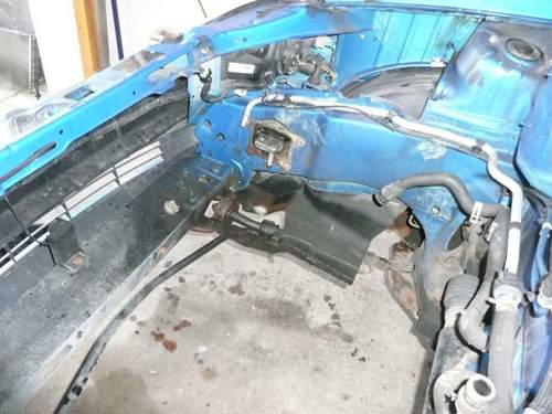

es kommt drauf an,
also es gibt modelle die haben ich nenn es mal varinate 1 und da gibt es für die kleinen motoren keinen halter mit servo.
ich werd am wochenende einen corsa um bauen,der hat auch das problem.
im rahmen (fahrgestell) ist auf jeden fall das loch für variante 2.
man muss also den halter variante 1 ab machen und das motorlager variante 2 verbauen.
dann ist das alles kein problem.
kurze erklärung:
variante 1 ist der halter der motorseitig die 2 schrauben hat.
varinate 2 ist der motorhalter der von unten geschraubt wird,da ist das lager in den rahmen ein gelassen.

Im Anhaung u. a. ein Bild von ruffy's Motorhaltervariante, die von unten geschraubt ist.
P1020233
P1020233

ja da gezeigte foto ist varinate 2
hier mal ein link zu m-tech,da ist das erklärt.
die meissten alten 1,2 er ohne servo haben varinate 1 verbaut.
da muss man wie gesagt um bauen auf varinate 2 das es kein motorhalter mit servo für variante 1 gibt.
http://www.mathijssentechnics.nl/indexx.php?...
