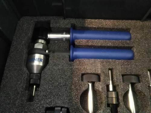

Gesipa Blindnietmutter
Kfz-werkzeug einwandfrei funktioniert,
ist es kein ganz schlechter Tarif.
Falls ich Bedarf hätte würde ich auch auf so etwas zurückgreifen
Ich habe allerdings auch schon M6 Einziehmuttern ohne Spezialwerkzeug montiert
Das ganze mit einer AUS ERINNERUNG M6 x 50 Inbusschraube ungefähr 10 bis 15 Unterlegscheiben welche geschmiert sind
SOWIE
eine Mutter zum spannen
falls man sich das nicht vorstellen kann könnte ich das verstehen - aber die Schraube wird in die Einziehmutter gedreht, die ganzen Unterlegscheiben reduzieren dann den Reibwert während die Mutter die Niete spannt

So, war gerade mal bei Mercedes und habe vier von den Muttern gekauft.
Der untere Teil ist ein Sechskant mit SW 7 und 19mm Länge, der Bund ist Durchmesser 11mm und 5mm stark.
Kostenpunkt 10,73€ für 4 Stück. Passende Schrauben M5x16 wollte ich auch kaufen, die waren aber nicht auf Lager.
Einziehmutter
