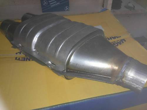

In der Praxis ist es aber doch unterschiedlich wie er klingt. Gute sind wie die ab Werk, doppelt isoliert. Sowohl gegen Hitze und gegen Lärm. Abgastechnisch haben die natürlich ihre Normen einzuhalten.
Gruß Stefan
Das wäre einer von unifit. Der ist ganz brauchbar.

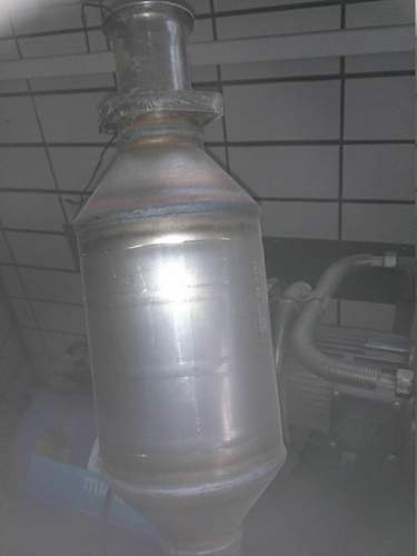

Der ist nen noname ohne Isolation.. Und recht blechern im Klang...
