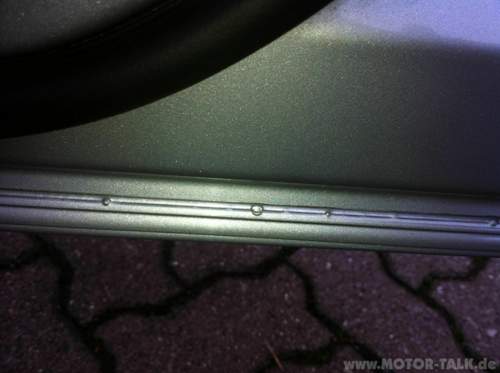

Und achte auf den Rost an den Türen!!!! Kleine Bläschen an der unteren Schweißnaht! Meiner ist gerade beim Freundlichen! Das hat mit der Mopf und dem "danach gibt es keinen Rost mehr" wohl nicht geklappt ...
Img-0816
Img-0817

Berichte mal bitte wie "Dein" Freundlicher den Rost bewertet. Danke!
Wenn ich das nämlich mit dem Rost an den Türen meines Wagens vergleiche, hast Du praktisch keinen Rost. 😉
Mir wurde gesagt, daß der Rost an den Türen meines Wagens wohl nur zur Reparatur taugen würde, nicht zum Austausch.
Deshalb interessiert es mich natürlich, wie "Dein" Freundlicher reagiert.

kurz mal zur Historie; ich habe die Fotos vor zwei Wochen an meinen ursprünglichen privaten Mercedes-Händler in Hamburg-Osdorf und nach Maastricht geschickt. Maastricht (DB-Anlaufstelle für Servicefragen) antwortete innerhalb von zwei Stunden und hakte auch telefonisch nach: Ich solle sofort zur Vertragswerkstatt gehen, die würden auch umgehend von Maastricht aus informiert.
Der Serviceleiter meiner Vertragswerkstatt meldete sich gar nicht. Ich rief ihn nach drei Tagen, woraufhin er sich über meine Mail mokierte, genervt war, dass ich Maastricht angeschrieben hatte und meine Fotos als "Bläschen in der Dichtmasse" abtat. Da ich mich vorher schon über diese Vertragswerkstatt in Hamburg-Osdorf geärgert hatte, fuhr ich zur MB-Niederlassung am Hamburger Friedrich-Ebert-Damm. Der Meister dort nahm sich sofort - obwohl die Hütte voll war - Zeit, schaute nicht nur auf die vier Türen sondern auch auf Heckklappe und Motorhaube und sagte sofort, dass ist Rost, dafür haben ein Qualitätsmanagement und hätte den Wagen auch gleich dabehalten, ich wollte aber erst mit dem Wagen noch in Urlaub.
Gestern habe ich den Wagen dann abgegeben, die Bläschen werden jetzt geöffnet und je nach Befall lokal behandelt oder die Türen ausgetauscht und, damit keine Farbunterschiede entstehen, wird großflächig nachlackiert. Das wollte ich eigentlich alles gar nicht hören - mein schönes Auto ...
Na ja, nun habe ich eine A-Klasse als Leihwagen (natürlich kostenfrei) und warte, was der Meister mir morgen erzählt. Natürlich ärgere ich mich sehr, dass das Auto rostet, fühle mich aber bis jetzt bei der Niederlassung sehr gut und professionell aufgehoben.
Ich halte Euch auf dem Laufenden!
Jubilate!!! Alles falscher Alarm. Kein Rost! Die Bläschen sind in der Dichtmasse der Türbleche. Zwei Tage hat der freundliche das Auto unter die Lupe genommen und nix gefunden. Eben beim Abholen wurde mir sogar eine unlackierte Tür gezeigt, die diese Bläschen hat.
Menno, bin ich glücklich!!!
Die neuen B"s W245 haben schon Luft-Bläschen in der Dichtmasse
in der Verkaufshalle"STUTTGART" und
haben Nichts mit Rost zu tun !
