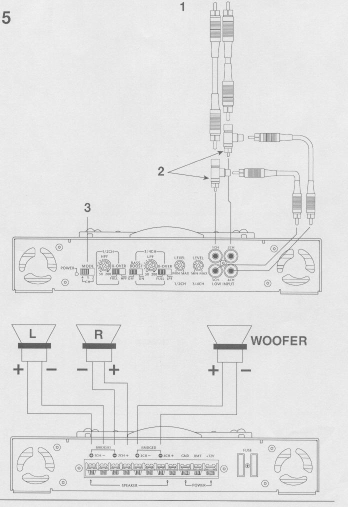

So ich habe jetzt mal die genaue verkabelung in einer zeichnung hochgeladen um allle zweifel aus dem weg zu räumen.
Ich denke aber nicht, dass es an der verkabelung liegt, da ich mitlerweile alle möglichkeiten diesbezüglich ohne erfolg getestet habe.
Die möglichkeit, dass die Boxen zuviel bass bekommen scheint zu stimmen. Die höhen runter zu drehen führte aber auch zu nichts.
Ich habe gemerkt, dass wenn ich kanal 3+4, also den sub rausziehe die aussetzer weg sind. wenn ich kanal bei 3+4 die verstärkung runterdrehe gehts auch besser.
Hier ist das bild:
http://derboss.tripod.com/no2.JPG
(addresse einfach kopieren und einfügen)
Nach deinem Bild zu urteilen mach folgendes:
-den Mode-Schalter auf 3-CH-Betrieb stellen
-den Chinch-Stecker aus CH4 herausnehmen...diesen offen lassen
-den X-Over Wahlschalter von 3/4CH auf LPF schalten
-den Regler LPF von 3/4CH zuerst mal auf Mittelstellung bringen
-den X-Over Wahlschalter von 1/2CH auf HPF stellen
-den Regler HPF von 1/2CH zuerst mal auf Mittelstellung bringen
-Die Levelregler zuerst ganz auf Minimum bringen....und dann zum einpegeln jeden zuerst langsam aufdrehen (Radiolautstärke Regler dafür auf 3/4 der max. Lautstärke stellen...Bass, Höhen und ev. Mitte vom Radio auf 0 stellen)
hochdrehen bis es verzerrt...dann ein wenig zurückdrehen
genauso mit dem anderen Kanal verfahren...jeweils die Chinchkabel des nicht einzustellenden Kanalpaares herausziehen....
wenn nachher beide laufen...dann kanst ja nach Geschmack noch feinregeln...und den Hochpaß für 1/2CH und den Tiefpaß für 3/4CH regeln...dort wo der Tiefpaß für den Sub aufhört...sollte der Hochpaß für das System einasetzen.

@Gimmick
lies Dir bitte alles sorgfältig durch bevor Du eine Meinung abgibst 😉
Wenn man zwei Kanäle brückt muss man auch dementsprechend die Einstellung und Verkabelung der Endstufe vornehmen...und so wie er die Endstufe nutzen will...hat er sie aber nicht angeschlossen und auch nicht eingestellt

@ Path
dein tipp mit den einstellungen war schonmal gold wert, denn das problem tritt jetzt tatsächlich nurnoch bei etwas höheren lautstärken auf (bei der hälfte der radiolautstärke).
es ist aber immernoch so, dass wenn ich den LEVEL 3/4 regler runter drehe der fehler nicht so stark auftritt.
Also scheint der bassbereich oder der sub tatsächlich dafür verantwortlich zu sein. wobei die höhen runter zu stellen ja auch nichts gebracht hat.
Schonmal vielen dank für eure hilfe bis hier! ich bin jetzt schon erheblich weiter als vorher!
