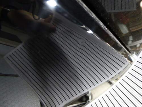

Naja, beim wird immer gerne die ganze Stoßstange ausgetauscht. Aber auch wenn äußerlich wenig zu sehen ist können die stoßauffangenden Elemente (nicht das "Blech"😉 beschädigt sein. Bin gespannt!
@Graver800 schrieb am 23. Januar 2018 um 19:04:09 Uhr:
Hängen die nicht auch an der Stoßstange beim GLC?
Laut Aussage vom Freundlichen und seinem Wellentest, siehe Foto, hätte es wohl eine Verformung gegeben und die Befestigung hätte gelitten, daher der Wechsel.
Ich hab zwar mit bloßem Auge nix gesehen, aber ok. Scheinbar ist es so.
