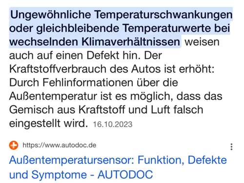

Hierzu ein Screenshot
Bild #211522958

Er sagte, daß der Sensor meines Wagens isoliert vom Motormanagement nur für die Anzeige der Außentemperatur sei, die Außenluftdaten für die Gemischsteuerung würden am LMM abgegriffen und erforderten vom Start weg eine aktuelle Präzision. Diese könne und solle der Sensor gar nicht leisten, er sei bewusst etwas träge ausgelegt, brauche ca. 5 km Fahrt oder ein paar Minuten auf der Autobahn, dann wäre er korrekt.
Das habe ich ausprobiert; insbesondere die Autobahn sorgt schnell für klare Verhältnisse 😉, der Luftstrom bewirkt das. Nach einer - übrigens völlig normalen Tankstellen-Wäsche vom Marktführer Christ - sei öfters etwas kühles Wasser in der Umgebung gefangen, was weg muss. Abwischen könne und brauche man das aber nicht.
Das Verhalten der Temp. Anzeige nach einer Wagenwäsche ist vollkommen normal. Da wird nichts defekt sein und auch kein Wasser in den Steckern. Der Außenfühler sitzt in der Tat im Bereich der Frontstoßstange aber leicht im Luftstrom. Daher wird er auch nass und die Verdunstung sorgt dafür, daß der Sensor abkühlt. Dies wird auch bei der ersten Fahrt so im Anzeigeinstrument sichtbar. Wenn Du den Wagen nach kurzer Fahrt so abstellst, friert die Anzeige ein. Wenn dann die Fahrt fortgesetzt wird, wird die Anzeige langsam wieder aktualisiert. Ist alle Feuchtigkeit vom Sensor verdunstet ist die Anzeige wieder korrekt.
