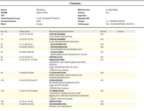

Gib mal Deine FIN (gern auch per PN) dann lade ich mal die Teileliste aus dem EPC hoch.
Wenn die "untere Basis" des Spiegels noch funktioniert (also ein- und ausklappt) und ansonsten nicht beschädigt ist, brauchst Du "nur" alles andere neu.

aufgrund der PN mit FIN anbei das Bild und die Teileliste aus dem EPC 🙂
Ich würde mich wahrscheinlich nach einem gut erhaltenen gebrauchten Spiegel in 197 "obsidianschwarz - metallic" umsehen! Kein Memory, kein Totwinkel und die rechte Seite ist auch nicht abblendend - das sollte zu finden sein 😉
Die Nr. 10, der ganze Unterbau, ist zwar noch vorhanden - aber dann müsstest Du alles andere entweder neu kaufen bei MB oder zusammensuchen. Ein kompletter rechter Außenspiegel ist da vermutlich einfacher.
