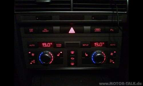

Das mit dem schalter ist garnicht das Problem! (bild) Schlimmer finde ich das man nicht einfach an dem vorhandenen klappschalter anschließen kann.

Welcher Klappschalter? Meinst du den Knopf für Umluft?
Der schalter zum spiegel einklappen an der Fahrertür. Elektrisch klappen sie ja...nur nicht automatisch. Das Bild zeigt nur die möglichkeiten für diverse schalter
