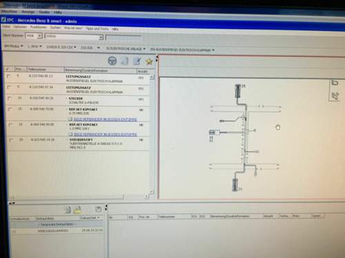

Ich werde mit der Nachrüstung vom elektrisch anklappbaren Außenspiegel anfangen.
Habe bereits die Blende, Schalter, elek. Außenspiegel gekauft.
Mir fehlt noch das Kabelbaum.
Im EPC sind zwei verschiedene Kabelsätze angezeigt.
Welche ist die Richtige?
Hier die Teilenummer:
A210 540 85 13
A210 540 97 34
