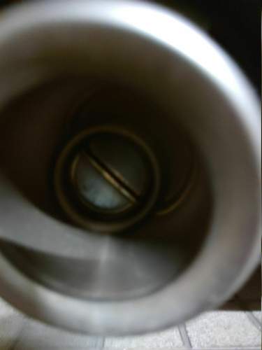

Moin X2 Gemeinde,
Meine Frau fährt einen x2 sdrive i2,0l mit 190ps mitsamt dem kompletten M zierrat innen wie außen von 2019. Wenn der Wagen kalt gestartet wird, gibt es eine sportliche Geräuschkulisse aus dem Auspuff. Nach ein paar Minuten ist es dann aber weg. Es sieht für mich aus als ob sich eine Klappe beim Start offen bleibt und danach schließt. Durch den Fahrerlebnisschalter werden die Drosselklappe angestellt, Lenkung und Dämpfer werden härter und das Getriebe (Doppelkuppler) schaltet schneller und härter. Warum ändert sich nichts am Auspuffgeräusch, da es ja offensichtlich eine Klappe gibt... Zumindest beim Kaltstart. Wie ist es möglich dieses Geräusch zumindest mit dem Fahrerlebnisschalter zu verbinden? Ist Codieren notwendig oder muß etwas getauscht werden? Es soll alles im legalen Bereich sein, ist es ja wohl auch, zumindest beim Kaltstart und ein paar Minuten danach.

hallo,
ich glaube nicht, daß der 220i eine Auspuffklappe hat. Ist aber ganz einfach zu erkennen, wenn du hinten in die Auspuffrohre schaust. Das erhöhte Geräusch in der Startphase kommt nach meiner Kenntnis daher, daß für einen kurzen Zeitraum eine erhöhte Spritmenge eingespritzt wird, um möglichst schnell die Temperatur für die Abgasreinigung zu erreichen.

ich meinte schon den X2 2,0i . Sorry wegen 220i😠
Bei meinem X2 35i ist die Klappe in fahrtrichtung links verbaut, ist von außen sehr gut zu erkennen.

@mucsaabo kannst Du mir bitte bei Gelegenheit mal ein Foto von der Klappe und deren Position schicken? Ich habe jetzt paar mal darunter geschaut, finde aber beim x2 20i nichts.

hallo,
ich habe mal in der Tiefgarage geschaut, aber da sieht man die Klappe durch die Kamera nicht. Und die Ansteuerung ist irgendwo schräg oben, ich kann sie ertasten, aber ob es da was mit einem Bild wird, ich weis es nicht😕. Aber das mit der Klappe versuche ich, wenn das Auto wieder draußen ist.

hallo,
das Foto ist nicht das beste, aber die Klappe im linken Auspuffrohr (in Fahrtrichtung) ist zu erkennen.
