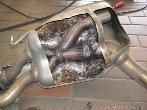

Ich hab bisher nur einen leergeräumten ESD im Vergleich zum Serien-ESD gehört, das ist aber zu laut und zu brutal. Und ich hab bisher einen Serien-ESD im Vergleich zu einem "durchgeschweissten" ESD gehört. Das ist auch zu laut.
Relativ einfach kann man den Soundlevel erhöhen, indem man (Teile des) gelochten Rohres durch ungelochtes Rohr ersetzt.
Die andere Alternative wäre das Resonanzrohr über ein Klappe mit Abgas von vor dem ESD zu versorgen, sodass die Resonanzwirkung ausbleibt. Da kenne ich aber das Ergebnis nicht. Ist bisher nur eine Idee.
Ein Bild hab ich mal angehängt (war mal in einem anderen Thread).
Esd-e63-offen
