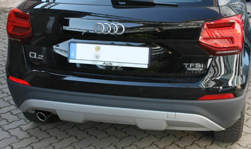

wir werden unseren demnächst in Neckarsulm abholen. Möchten aber anstatt der Chrom Endrohre lieber die Schwarzen montiert haben. Die bringe ich mit....mal sehen, ob sie mir diese vor Ort noch tauschen.
Ansonsten...wer hat die schon getauscht....easy oder schwer zu montieren.

Vor Ort werden sie dir die Blenden nicht tauschen, da musst du schon Vitamin-B haben oder sehr viel Glück und auf den richtigen treffen.
Denn da geht es um den Garantiefall und der direkten Übergabe am Auto.
Es gibt unterschiedliche Varianten, gesteckt und dann mit 3-4 kleinen Schweißnähten. Ohne die wäre es dann natürlich sehr einfach.

Hab bei meinem auch die originalen gegen die schwarzen Endrohre aus dem Audi Originalzubehör getauscht.
Schaut einfach besser aus. Mit etwas Geschick bekommt das jeder selber hin. Die Endrohre sind nur aufgeschoben und halten durch die Klammern. Zugegebenermaßen sitzen die sehr streng und es bedarf etwas Kraft aber so sitzen sie auch fest.

Kann Dir die aus dem Audi original Zubehör empfehlen. Bekommst Du bei deinem Audi Dealer. Sind zwar nicht ganz günstig passen aber perfekt. Hab die selbst bei meinem 35TFSI, EZ. 12/19 montiert. Kosten: ca. 80,-
Ich habe die Chrom-Blenden auch gegen die schwarzen getauscht. "geht recht streng" ist hier die Untertreibung des Jahres, da sind einige Schweissperlen geflossen :-)
Bestellt habe ich die Original Audi Blenden, über den ahw-shop. Material ist top, aber zum Shop kann ich leider sonst nicht viel Gutes berichten. Versandbenachrichtigung Montag. Donnerstag immer noch nicht im Tracking zu sehen. Blenden sind zwar Samstag eingetrudelt, aber bis heute keine Antwort auf meine Rückfrage.

Wie gewünscht, die Artikelnummer, laut Artikelbeschreibung ahw-Shop: 81A071761A
Die Chromblenden lagern derzeit erstmal in der Schachtel von den Neuen. Ob ich die wirklich längerfristig aufhebe, weiss ich noch nicht so richtig. Laut Einbauanleitung eignen sich die Blenden, bzw. die Halterungen nicht für den mehrfachen Verbau.
