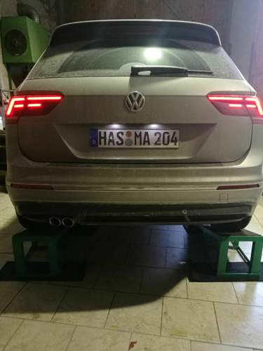

Hallo Leute,
habe gerade mit meinem Cousin zusammen an seinem 2.0 Diesel mit 150PS den 240PS Diffusor montiert.
Mann benötigt wie bereits beschrieben:
Heckdiffusor für Abgasendrohr links und rechts
Halter Blende Abgasrohr je 1x links und rechts
Chromblende je 1x links und rechts
Ich bin mir nur nicht ganz sicher ob der Service-Mitarbeiter den falschen Diffusor bestellt hat oder es ihn nur ohne löcher für die PDC Sensoren gibt. Es sind zwar an der Rückseite des Diffusor's die stellen und der Durchmesser genau markiert aber nicht gebort. Das haben wir dann selber gemacht mit einem Stufenbohrer und die Original Halter für die Sensoren vom alten Diffusor übernommen. Ansonsten ist alles Plug and Play bis auf den Endtopf.
Die Endrohre des Endtopfs müssen zusätzlich noch bearbeitet werden. Wir haben sie einfach abgesägt und mit 45° Press-Fittings die Abgase umgeleitet (nicht schön aber selten)
Umbauzeit betrug ungefähr 2h mit bohren, kleben, sägen und pressen.
Kosten für alle teile 213,72€

@Tiguan 2222 schrieb am 11. Januar 2017 um 19:52:47 Uhr:
Diese Lösung gefällt mir schon besser !! Welche Bögen sind das ?? 90 Grad , Durchmesser ?
Die Rohre am Benziner haben ca. 47-48 mm Durchmesser.
Das sind 90°Edelstahl Bögen,sind aber in der gradzahl angepasst gesägt. Durchmesser ist 54mm plus Muffe. Ein Rohr ist kleiner!!!
Da konnte ich zum Glück den 54mm Bogen ohne Muffe nutzen. Sägte dann selbst einen Schlitz rein (damit die Schelle das Rohr quetschen kann)
Die VW Stanze hatte ich auch genutzt.
Und ich habe auch normale Edelstahl Auspuffschellen nicht genutzt.
-2 Bögen
-2 Schellen
Plus Versand knapp ca 75€

So, kann endlich auch Vollzug melden. Hab mir erlaubt die Chromblenden etwas zu verändern und sie, bis auf die Frontansicht, in Satinschwarz foliert. Mal schauen wie sich das dauerhaft macht...
Super Arbeit! Da musst du morgen aber mal Bilder im Tageslicht machen
Sehr schön gemacht. Was meinst du mit der Folierung genau? Hast du in den blenden foliert oder die Schürze selbst?
Lg
(Und PS: ab in die waschanlage 😁 ..)
@Soulsmoker - wie ich schon sagte, die Blende selbst. Sieht man auf Bild 3 genauer...
@golf-nord - Jepp, folgen noch... 😉
