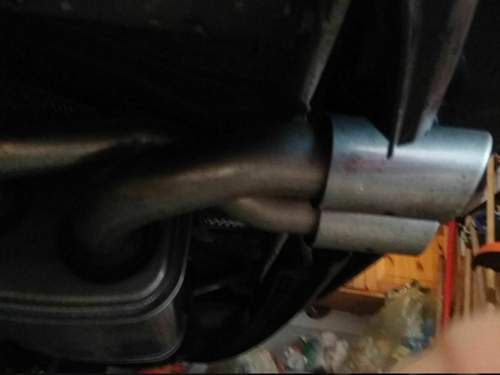

Hallo Leute,
habe gerade mit meinem Cousin zusammen an seinem 2.0 Diesel mit 150PS den 240PS Diffusor montiert.
Mann benötigt wie bereits beschrieben:
Heckdiffusor für Abgasendrohr links und rechts
Halter Blende Abgasrohr je 1x links und rechts
Chromblende je 1x links und rechts
Ich bin mir nur nicht ganz sicher ob der Service-Mitarbeiter den falschen Diffusor bestellt hat oder es ihn nur ohne löcher für die PDC Sensoren gibt. Es sind zwar an der Rückseite des Diffusor's die stellen und der Durchmesser genau markiert aber nicht gebort. Das haben wir dann selber gemacht mit einem Stufenbohrer und die Original Halter für die Sensoren vom alten Diffusor übernommen. Ansonsten ist alles Plug and Play bis auf den Endtopf.
Die Endrohre des Endtopfs müssen zusätzlich noch bearbeitet werden. Wir haben sie einfach abgesägt und mit 45° Press-Fittings die Abgase umgeleitet (nicht schön aber selten)
Umbauzeit betrug ungefähr 2h mit bohren, kleben, sägen und pressen.
Kosten für alle teile 213,72€

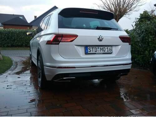

@scidan schrieb am 11. Januar 2017 um 11:30:04 Uhr:
400 Euro
Direkt beim VW Händler umbauen lassen oder wer hat es durchgeführt?
@MartinSHL schrieb am 11. Januar 2017 um 11:49:58 Uhr:
400 EuroDirekt beim VW Händler umbauen lassen oder wer hat es durchgeführt?
Bei meinem freundlichen. Die Arbeitszeit haben die nicht alles berechnet. Zum Glück
@AustriaMI schrieb am 11. Januar 2017 um 12:21:36 Uhr:
top,wie lange hat dein händler benötigt?
So 2 Stunden rum
2h stunden finde ich aber noch im rahmen, wenn es für deinen händler der erste umbau war. passt dem schwarzen aber spitze
@scidan - jetzt aber mal schnell das ganze Auto waschen... 😉

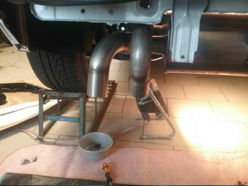

@manzel1111 - saubere Sache. Die Bögen habe ich auch hier liegen allerdings kommen bei mir normale Auspuffschellen zum Einsatz... 😉
Diese Lösung gefällt mir schon besser !! Welche Bögen sind das ?? 90 Grad , Durchmesser ?
Die Rohre am Benziner haben ca. 47-48 mm Durchmesser.
