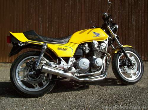

An der 900er haben sich viele versucht. Roland Eckert, dessen Sohn bis zum tödlichen Unfall damit Rennen gefahren ist, Rau, Egli, und -wie hieß der Brite noch ? - die Rahmen und Schwingen gegen den Wackelpudding gebaut haben... schöne alte Zeit.
Ich häng mal'n Foto von meiner "Bolle" dran mit dem V+H... Der Kenner bemerkt noch Scheiben von Eckert und einen Vorbau von Kern-Stabi...
und eines von der Schüle, die ich abgeschraubt habe. Für dieses rostige Stück Eisen habe ich übrigens fast 400 Euro bekommen. Ein Schelm, der dabei denkt, dass der Käufer dies als Vorlage für einen Nachbau verwendet. 😁
Die V+H wurde übrigens in Deutschland von der Firma Speed Products vertrieben und auch als "Eagle" verkauft. Ihr wahres "Ich" offenbarte sich erst bei der genaueren Lektüre der Teile-BE. Da stand dann der Hersteller aus Santa Fe Springs in Kalifornien.
Die (unrestaurierte) Bolle habe ich für 800 Eier von einem Türken gekauft. Die Schüle war dran. Die V+H gab er mir dazu, der Schrott tauge eh nix. Der hatte richtig Ahnung...😁
