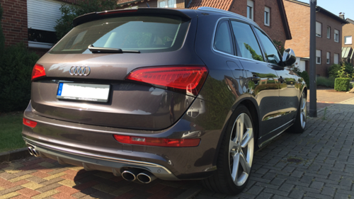

@1212fh schrieb am 29. November 2016 um 07:41:55 Uhr:
Also bei meinem 2.0tdi Bj. 04/2016 war der Adblue Tank im Weg. Der Aufwand ihn zu Versätzen war mir dann doch zu viel und in der Reserveradmulde wollte ich ihn auch nicht haben. Habe mich dann für je einen Sound Aktor links und rechts mit einem Fake Endrohr auf der rechten Seite entschieden. Ist bisher noch niemanden aufgefallen das rechts nur ein Fake ist. Fällt so auch nicht auf wenn man sich nicht gerade unter das Auto legt. Außer zurzeit bei den kalten Temperaturen morgens wenn es nur links dampft.

Es ging auch rein um das Optische. Das eine Endrohr das auch noch unten abgeflacht war sah einfach nur schrecklich aus. Ich habe mir ja kein SQ5 Logo angeklebt oder versuche irgendwas darzustellen was das Auto nicht ist. Und um Leistung ging es mir bei diesem Fahrzeug ganz sicher nicht, sonst hätte ich nicht meinen 745d mit V8 dagegen eingetauscht ;)

Wie ist den das mit der Adblue Tank beim 190 PS eigentlich beim ABT Heckschürzenset gelöst?
Genauso. Entweder Tank versetzen oder Attrappe oder nicht montieren...

Hat hier keine ein 3.0 Clean Diesel und kann mir sagen wo bei ihm der Adblue Tank sitzt?
Der 3.0 Clean Diesel hat ja auch 2 Endtöpfe, eventuell kann man die Lösung auch beim 2.0 verwenden.
Danke
am 1. Dezember 2016 um 11:48
laut meinem Händler sitzt er hinten rechts! Schau mal drunter dann siehst du die Abdeckung.
beim 3.0?
wenn ja, Wie haben sie dann die Rechte Endschalldämpfer dann montiert?
@haho1 schrieb am 1. Dezember 2016 um 12:48:52 Uhr:
So laut mein Händler ist beim 2.0 Tdi 190 PS mit Adblue auf der Rechtenseite
genug Platz für einen zweiten Endschalldämpfer, das was man sieht wenn
Man sich unter dem Auto hinlegt ist nicht der Adblue Tank sondern ein Plastik Abdeckung
(Lücken Fühler) die was man ganz leicht entfernen kann, danach kann man montieren was
man will:)
Somit steht nicht im Weg für 4-Rohr Abgasanlage des AUDI SQ5 8R
Freu!!

Nur noch der TÜV-Prüfer ;)
werde natürlich alles eintragen lassen, da eh alles Originalteile sind von Q5 bzw. SQ5
