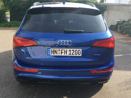

um einen "kernigeren" Sound an meinem AUDI Q5 3.0 TDI zu realisieren, bieten sich z.Zt. zwei gute Möglichkeiten an:
1. Auspuff-Soundanlage von Eberspächer a la SQ5: Kosten ca. 1000-1200EUR. Ist zwar ein synthetischer V8-Sound, den man aber von aussen nicht als solchen bemerkt.
2. Sportschalldämpferanlage von MTM, B&B oder SKN: Kosten ca. 1500EUR OHNE Einbau und TÜV. Dh., man wäre inkl. allen Kosten bei ca. 2500EUR
Welche Variante würdet Ihr unter Preisgesichtspunkten und effektivem Sound vorziehen?
Gibt es weiterhin eine günstigere Möglichkeit eine Sportauspuffanlage (2- oder 4-flutig) beim 3 Liter Q5 zu installieren. Ich habe nur die üblichen "Verdächtigen" im Internet entdeckt, die alle um die 2500 EUR verlangen. Finde ich ganz schön happig!

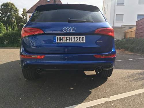

Mich würde interessieren ob auf der Rechten Seite auch genug platz für den 2. Auspufftopf ist, wegen Adblue Tank.
Danke
Da Must du dich schon einmal drunter legen und schauen ob der adblue Tank dort sitzt. Aber fals ja kann man den auch in die Reserveradmulde versetzen.
Weis das hier keiner wo der Adblue Tank beim 2.0 TDI sitzt?
Oder hat hier keiner bei sein 2.0 TDI mit Adblue Auspuffanlage rechts montiert?
@Denis2304 schrieb am 29. November 2016 um 07:10:40 Uhr:
Also bei meinem 2.0tdi Bj. 04/2016 war der Adblue Tank im Weg. Der Aufwand ihn zu Versätzen war mir dann doch zu viel und in der Reserveradmulde wollte ich ihn auch nicht haben. Habe mich dann für je einen Sound Aktor links und rechts mit einem Fake Endrohr auf der rechten Seite entschieden. Ist bisher noch niemanden aufgefallen das rechts nur ein Fake ist. Fällt so auch nicht auf wenn man sich nicht gerade unter das Auto legt. Außer zurzeit bei den kalten Temperaturen morgens wenn es nur links dampft.
