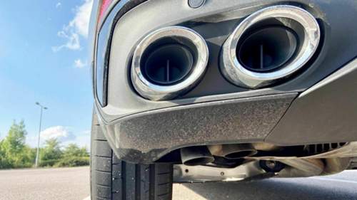

Farbton passt, aber ich hab nicht nur den Ansatz sondern die komplette Stoßstange getauscht, u die ist im Vergleich zum Rest vom Auto Staubfrei u Sauber..
Für alle die in die Richtung überlegen:
Je nach Rabatt u Ausstattungsvarianten u echte Endrohre o Fakeblenden, sind die Gesamtkosten für den Umbau auf FL Heck ca. 1000 - 1500€
@mike555 schrieb am 25. Juli 2021 um 09:32:22 Uhr:
sehr schön, beinahe fertig. Die FL Schürze hat also 1zu1 gepasst?
Eine Herausforderung wird jetzt sein mit WIG die Endrohre exakt anzubrutzeln.
Wie machst du es auf der rechten Seite? Einen anderen Endtopf?
Am Abgassystem ansich ändere ich bewusst nichts, nachdem ich noch ein paar Jahre Garantie habe und die dadurch affected wäre.
Es werden nur die Endrohre angeschweißt. Natürlich li + re (TFSI) hab die Fotos einfach nur v der li. Seite gemacht weils ja rechts das gleiche ist.
Hey cool, also passt 1:1? Wäre toll wenn du etwas von Umbau erzählst und sogar Teilenummern hättest?
Vielen Dank!
Eine Komplettansicht vom Heck wäre auch Klasse!

@MB-74 schrieb am 25. Juli 2021 um 21:55:05 Uhr:
wenn ich mir deine Bilder ansehe, bekomme ich richtig Lust den Umbau auch zu machen🙂.
Allerding sieht es beim SQ5 TDI auch bescheiden aus, wenn man links zweiflutige Endrohre sieht und rechts Fake-Endrohre🙄
Das sieht richtig gut aus. Überlege derzeit auch das beim SQ5 VFL zu machen. Muss man die komplette Stoßstange nehmen oder reicht die untere Hälfte (falls es die überhaupt einzeln gibt)?
Wäre da auch sehr an einer Antwort interessiert
