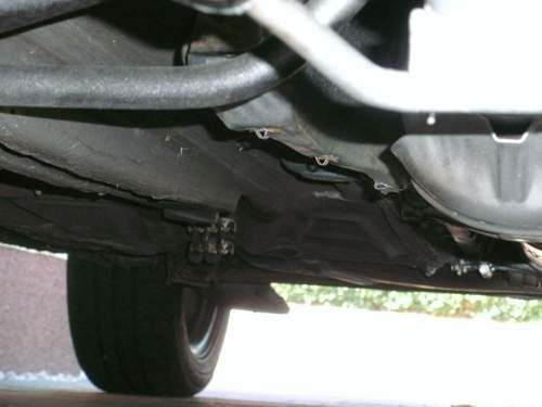

Hallo zusammen, benötige mal einen Rat.
am Lupo meiner Frau habe ich den Auspuff erneuert, war kein Problem gewesen den zu erneuern, hatte einen über ebay gekauft von IMASAFE.
Die Qualität und Passgenauigkeit ist Ok, da gab es nichts zu meckern, Motorgeräusche so wie beim Originalen.
Nach drei Monaten musste das Flexrohr erneuert werden, habe bei meinem Kumpel machen lassen, da es herausgetrennt wurde und das neue eingeschweißt wurde. Der Halter vom Kat musste neu angeschweißt werden, denke aber das ist nicht unnormales und dann ist auch wieder alles Ok.
Habe folgendes Problem:
Bei einer Drehzahl um 2000-2500 Schiebebetrieb aber immer nur ein bestimmter Bereich, dröhnt es unter dem Wagen und dann ist wieder alles ruhig.
Habe den Lupo hochgebockt und überall gerappelt und alles in Augenschein genommen, nichts zu sehen.
Habe auch den Motor laufen lassen, mit der Hand auf das Gaspedal und Gasstöße gegeben, nichts zu hören.
Hat jemand da Erfahrungen oder einen Tipp, was da geschehen sein kann ?

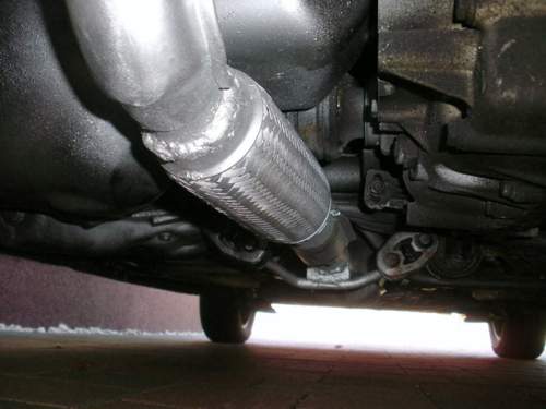

TILGERGEWICHT !!! Das ist kein Gummi sondern ein Extraanbauteil
http://www.motor-talk.de/.../...rgewicht-auspuff-1-4-16v-t3611264.html
Vermutlich liegt es am EKE - da muss ein Draht-Gestricke drüber sein!
http://www.buck-tsp.com/.../Designprodukte.html

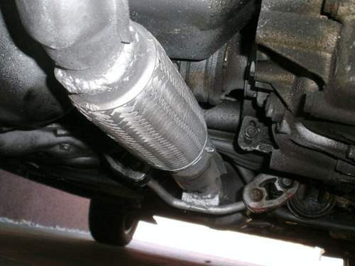

Wie ist denn die Länge und Durchmesser des EKE? - ich kann dir da was schicken wenn du willst!
Sende vl. mal ein Bild vom EKE!
Danke dir erst einmal und gerne nehme ich eine Lösung an, die Länge dürfte so 200mm sein, durchmesser das weiss ich nicht so genau, denke aber es war so um die 50mm, evtl. siehst du ja schon auf dem Foto, wo das Problem sein könnte.
freue mich auf deine Antwort, herzlichen Gruß Manfred

Hallo Manfred,
das ist erstmal ok. Das EKE hat schon ein Geflecht, was nicht die Schwingungen bedämpft, allerdings auch hinderlich ist, das Drajtgestrick anzubringen. Wie viele Zylinder hat denn der Motor? - demnach kann man die Eigenmode des EKE abschätzen und zumindest die Ursache eingrenzen.
Letzenendes hast du dann zwei Möglichkeiten:
1. neues EKE mit Drahtgestrick rein
2. Geflecht abschneiden, was sicher ein gerödel wird, und dann ein Gestrick umwickeln und mit Draht festzwirbeln.

Hallo Marco,
danke dass du dir Zeit nimmst für mein Problem, der Motor ist 1.4 Ltr AUD 4 Zyl. mit 60PS
Manchmal habe ich das Gefühl, als wenn der EKE unter Spannung ist, kann man denn beim einschweißen was verkehrt machen, war ja dabei und das EKE wurde dazwischen gesetzt und verschweißt, es muss aber die Ursache sein, denn vorher war das ja nicht, auch als ich im März den Auspuff ab Kat gewechselt hatte, war ja noch alles i.O, wie schon gesagt, es ich auch jetzt ruhig, aber nicht bei 2ooorpm, da dröhnt es und man kommt ja immer wieder in diesen Bereich, es stört und nervt, man will es weg haben.
Wenn das mit dem Geflecht drüber helfen würde, das wäre ja prima. danke, dass du dir die Zeit nimmst
Manfred
Hallo Manfred,
war paar Tage offline - daher erst heute meine antwort!
Am verspannten Einbau kann es m. E. nicht liegen, außer ihr habt es so verballert, das es nicht mehr flexibel ist. - davon gehe ich nicht aus.
Beeim 4-Zylinder haben wir bei 2000-25000 u/min nun in der ersten Motorordnung eine Anregung von 33-42Hz.
Ein EKE der Dimension 50x200 hat in diesem Bereich seine erste Eigenmode. Das bedeutet es wird in Schwingung versetzt. Probier doch mal einen Draht feste um die mitte des EKE zu binden, so dass das Außengeflecht sehr eng anliegt, bzw. zwischen die wellen des Flex gequetscht wird. Somit "hält" man die erste mode fest! Nimm ruhig eine Zange zum verzwirbeln - dann gehts sicher.
Hoffe es hilft.
Marco

ich finde deine Hinweise vollkommen in Ordnung, auf jeden Fall sind es Lösungsansätze und wenn sie wie in meinem Fall nicht ganz aufgehen, dann ist das trotzdem in Ordnung, nur durch etwas ausprobieren kommt man letztendlich weiter ob im positiven oder negativen, ich habe das auf jeden Fall so gemacht.
Das Dröhnen ist noch da, nur meine ich heute nach einer längeren Fahrt, dass es weniger war, warum auch immer.
erst mal Dank an dich
Manfred
PS Hänge das Foto noch mal an
